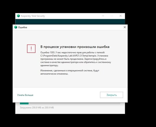

Попробовал скачать Касперский и установить, выдал эту ошибку. "У меня один пользователь на пк и это администратор.
C:\ProgramData\Kaspersky Lab Setup Files
c:\Program Files (x86)\Kaspersky Lab
c:\ProgramData\Kaspersky Lab
После перезагрузки пробуйте установить антивирус.
52 минуты назад, thyrex сказал:
Fixlog.txt
Антивирус установился, большое спасибо за помощь. Но у меня был куплен ключ на год, мне теперь заново его покупать? Или нужно войти с свой аккаунт просто?
Изменено пользователем xxxLUCIFERxxx
Просто войдите в свой аккаунт. По идее ключ должен подхватиться
