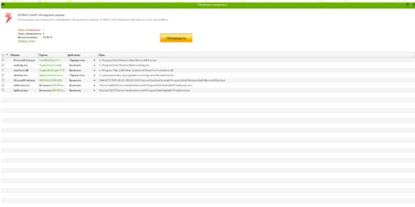

Народ всех приветствую, в общем, только поставил винду, поставил проги, работа, сроки все горят. Винду сносить вообще не вариант.
Вот такая беда, скрин прилагаю. Вообще всегда пользовался стандартным защитником виндовс, но иногда проходился DR.Webom. но он вроде их удаляет, но снова всё появляется.
И в первой строчке красуется Tool.BtcMine.2711,Kaspersky так же не помог.
Проц постоянно жарит 65, хотя обычно в простое 45-48 градусов, браузер лагает,папка ProgramData закрывается сразу после открытия, FRST - тоже закрывается сразу, но сканы успел сделать Прилогаю , прогу AVZ даже скачать не могу, браузер сразу закрывается.
Памагити...
