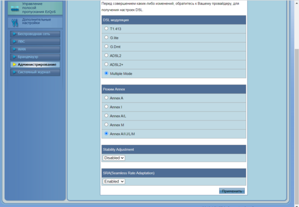

Здравствуйте, подскажите пожалуйста, у меня дома стоит роутер asus dsl-n10 b1 провайдера Ростелеком. В договоре указано, что подключение по технологии Vdsl и скорость 60Мбит/с.  А реальная скорость не превышает 16-17 Мбит/с.

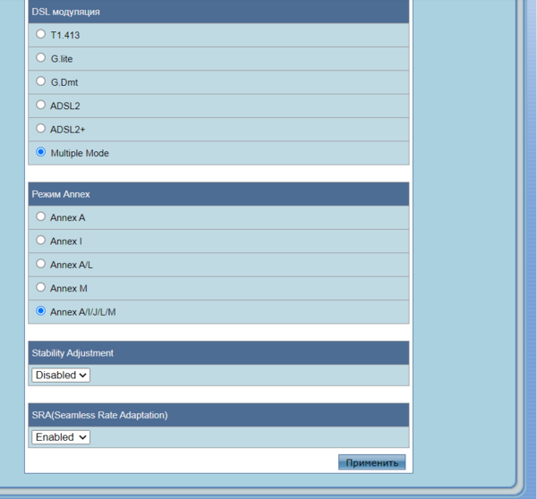

Также в настройках модуляции не нашел пункт Vdsl(скриншот прикрепил). У меня такой вопрос, поддерживает ли технологию Vdsl данный роутер или он максимально может только выдать 24Мбит/с как Adsl?
Дело в том, что когда мне мастер несколько лет назад уже устанавливал данный роутер, то включал режим моста bridge и скорость реально была 60 Мбит/с на замерах на  сайте ростелекома и speedtest.
Сейчас у меня роутер настроен через PPOE.

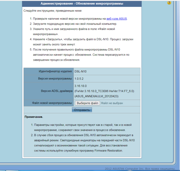

Может мне надо прошивку обновить и это поможет?
Как мне проверить это проблема в роутере, в настройках или на телефонной линиии?

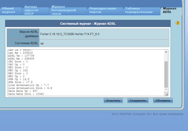

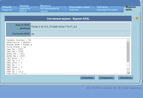

Добрый день! ADSL и VDSL - разные технологии передачи данных. ADSL предполагает подключение через телефонную линию, VDSL - подключение к  коммутаторам провайдера посредством отдельного кабеля. Да и разъемы с коннекторами этих технологий разные. Не буду углублябться в подробности, скажу проще, разъемы  и коннекторы двух технологий имеют разные размеры. Из выше написанного напрашивается вывод - у Вас роутер технологии ADSL. Для подключения интернета по технологии VDSL Вам следует обратиться в Вашему провайдеру с соответствующим заявлением. Так же провайдер может предложить роутер и услугу по бесплатной настройке роутера.

Я так понял, что по технологии vdsl кабель от провайдера идет rj-45 , а не через сплиттер по телефонной линии в dsl порт, так?  Ладно, всё равно к провайдеру буду обращаться спасибо за консультацию.

Все верно.
Если я правильно понимаю, у этого роутера нет vdsl. Только ADSL2+
И вообще модель очень древняя.
А прошивка у вас последняя, 2015 года, новее нет.
https://www.asus.com/ru/supportonly/dsl-n10/helpdesk_bios/
Да я уже посмотрел версию прошивки спасибо. Но дело в том, что когда мне этот роутер устанавливал мастер, то выставил режим моста в роутере и скорость была реально 60Мбит/с как в договоре. Я попробовал тоже в режим моста сейчас  выставить, но скорость такая же 16-17 Мбит/с как и с PPPOE. Буду в техподдержку всё равно обращаться, наверное роутер придётся менять на их ростелекомовский. Спасибо за помощь.

В продолжении данной темы я хотел бы еще спросить у вас. Сетевая карта у меня realtek pcie gbe family controller поддерживает скорость передачи 1 Гбит/с. Когда подключаю кабелем категории 5e  к роутеру, скорость в настройках сетевого подключения всего 100 Мбит/с. А когда включаю режим bridge в роутере и создаю новое высокоскоростное подключение PPOE, то тогда в  настройках сетевого подключения уже стоит 1 Гбит/с.   Может я не так настроил параметры сетевой карты в разделе дополнительно? И еще скорость в настройках роутера показывает Data Rate Down : 15360 - я правильно понимаю это измеренная скорость загрузки? Замерял скорость с помощью speedtest утилиты на пк и   скорость не превышает 13 Мбит/с.

8 минут назад, Andreyuser сказал:
правильно, то есть максимум 15 мегабит, что вам и показывает speedtest

Спасибо за разъяснение.  Но мне бы хотелось узнать, если я поставлю в настройках сетевой карты Скорость и дуплекс= 1 Гигабит/с дуплекс - скорость вырастет? И вот еще в настройках роутера какую модуляцию ставить, чтобы скорость увеличить, надо ли включать SRA и ставить на максимум Stability Adjustment667628493_5.thumb.PNG.be0170be6017e3c4df864bca197065a7.PNG

Понятно. А как лучше оставить в настройках сетевой карты Скорость и дуплекс=Автосогласование или принудительно 100 Мбит/с? И еще я  спрашивал про настройки модуляции, нужно ли включать SRA и параметр  Stability Adjustment на максимум?
Достаточно автосогласования, если скорость локального соединения 100 мегабит
2 минуты назад, Andreyuser сказал:
это я не знаю, я не силен в настройках параметров адсл соединений, лучше обратитесь к провайдеру с этим вопросом.
