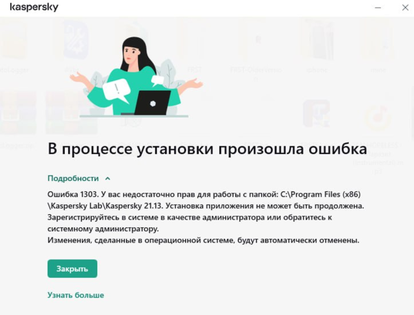

Пытался установить наш продукт сыну на стационарный компьютер.
KAV начинал крутить проценты установки, перезагрузил комп, опять побежали проценты. Где-то на 60% установщик схлопнулся, ничего не сказав.
Зашёл в тему на форуме (https://forum.kaspersky.com/topic/%D0%BD%D0%B5-%D0%B7%D0%B0%D0%BF%D1%83%D1%81%D0%BA%D0%B0%D0%B5%D1%82%D1%81%D1%8F-%D1%83%D1%81%D1%82%D0%B0%D0%BD%D0%BE%D0%B2%D1%89%D0%B8%D0%BA-%D0%B0%D0%BD%D1%82%D0%B8%D0%B2%D0%B8%D1%80%D1%83%D1%81%D0%B0-27705/)
Стал запускать KVRT (что-то нашёл, удалил), AVBR (нашёл пользователя John, удалил), AdwCleaner.
После этого KAV всё равно не встаёт, жалуясь на отсутствие прав администратора, хотя логин админский.
После этого в разных комбинациях запускал вышеупомянутые лечилки, на сейчас имеем:
KVRT ничего не находит, чисто.
AVBR в процессе работы выводит окно про майнер, нажатие на любую кнопку в этом окне (Yes, No, Ignore) приводит в перезагрузке.
KAV не встаёт, но уже сразу с неизвестной ошибкой.
Regards, Vadim

Пробуйте установить антивирус и сообщите результат.
C:\Program Files\Kaspersky Lab
C:\Program Files (x86)\Kaspersky Lab
C:\ProgramData\Kaspersky Lab
C:\Users\van\AppData\Local\Kaspersky Lab
C:\ProgramData\Kaspersky Lab Setup Files
Пробуйте теперь установить.

по возможности исправьте указанное, и на этом закончим
