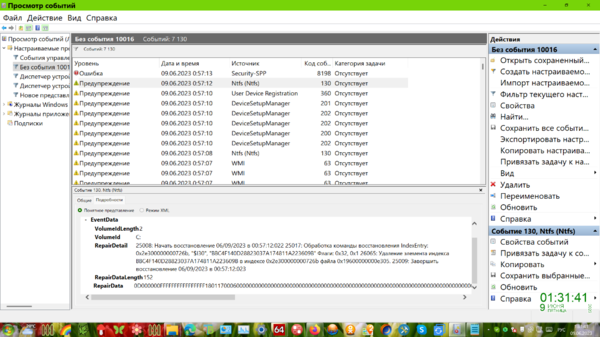

В общем, клонировала диск программой Aomei Backupper, всё работает, система и программы запускаются. Почти весь день всё работало, но в один момент потух экран, пришлось перезагружаться, после перезагрузки зашла в журнал ошибок, а там на этот момент зафиксировалась ошибка (даже 2 раза) "Структура файловой системы тома С восстановлена".  Это ничего страшного или что-то не то?
1195313353_(1203).thumb.png.c601f9de77530f4b54f4be7e2e040c7c.png   469808750_(1204).thumb.png.61c2554c0594b620db6eb6ce270a57eb.png
Ещё минидамп создался, но по нему толком ничего не понятно.

Формат диска RAW — это своего рода «отсутствие формата», а точнее файловой системы на диске: так бывает с новыми или неисправными жесткими дисками, а в ситуациях, когда ни с того ни с сего диск стал RAW формата — чаще из-за системных сбоев, неправильного выключения компьютера или проблем с электропитанием, при этом в последнем случае информация на диске обычно остается в сохранности.
Отсюда
@ska79, а где вы там увидели что-то про RAW?
@Sapfira, по-моему ничего страшного. После сбоя система восстановила индексы. Это чисто логическая ошибка.
16 часов назад, andrew75 сказал:
Это хорошо. Но сегодня, при включении компьютера, опять эта ошибка появилась, 4 раза подряд.
Сделала CheckDisk, он там всякие потерянные файлы повосстанавливал.
