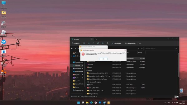

Всячески не даёт открыть AutoLogger . При попытке распаковать архив нормально пишет что нужно обладать правами админа, а после о том, что требуется разрешение, после этого все по кругу (но мой аккаунт единственный на пк и имеет такие права вроде бы....)

Пересохраните Autologger и AVBR в другие папки (лучше не на Рабочий стол или Загрузки) и пробуйте запустить
