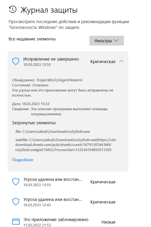

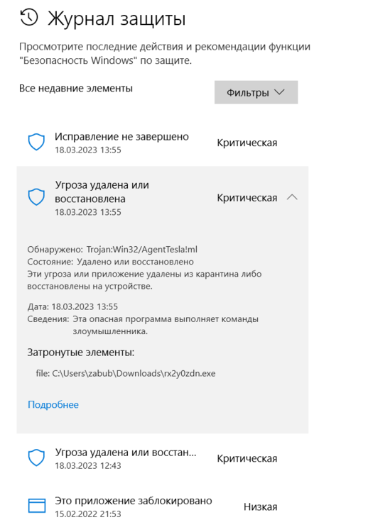

Несколько дней назад после скачивания из ВК и открытия файла электронной книжки Вин Дефендер начал ругаться на Trojan:Win32/Casdet!rfn. С трудом его всё-таки заблочил. Хотя я даже не знаю, на какой конкретно файл exe он ссылался, не проверила. Полезла тогда на сайт Доктора Вэба за CureIt, но на него он тоже возмутился, уже как на Trojan:Win32/AgentTesla!ml. Я снесла к чёрту всю папку загрузки со всеми файлами, так что теперь даже не проверить, на что конкретно была реакция.
Сейчас в журнале защиты верхней надписью остаётся "Исправление не завершено", что немного напрягает. При этом все последующие проверки угрозу уже не находят.

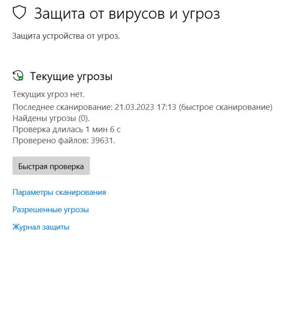

Проверяла компьютер KVRT, CureIt, ESET, MSERT - у всех чистые результаты. (Только Др Вэб в очередной раз отметил один рекламный файл с Adware.Sweetlabs5, и в очередной раз его снесла).
Подскажите, пожалуйста, у Дефендера ложное срабатывание? Или какой-то из вирусов всё же был? Имеет ли смысл убирать записи из Зищитника или, если угрозы нет, можно не волноваться и оставить, как есть?

32 минуты назад, Asya сказал:
Как мне видится: Защитник не успел как следует отработать угрозу, а вы вручную удалили файл. Вот и осталась надпись. Причём, это только запись в журнале.
Я удаляла папку уже после того, как Защитник зациклился, поэтому не могу быть уверена, что тут первичней. Удалить записи оттуда тоже не знаю, как. У меня в нём до сих пор числится заблокированный год назад торрент.
Для личного спокойствия я бы уже откатила систему до заводских, но не уверена, что нынешним вирусам это какая-то помеха. Всё ещё надеюсь, что это было ложное срабатывание.

Выполнила скрипт, записи в Защитнике очистились. Спасибо! Новые проверки ещё не проводила. Можно ли считать, что мой компьютер теперь чист или нужно его ещё как-то проверить, чтоб убедиться, что следов вирусов не осталось?
Fixlog.txt
Да, он и был чист, только записи в журнале Защитника.

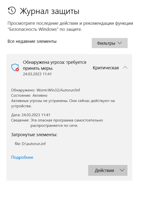

Спасибо вам огромное за помощь! Уже как-то неловко, но тут не понос так золотуха(( Пока с утра не работал сайт для скачки СекьюритиЧека, пришли родственники со старой флэшкой "Проверить фоточки" и при открытии запустили мамонта Worm:win32/autorun!inf. Дефендер ругнулся, с угрозой ничего не сделал, флэшку вытащили. Активная запись в журнале опять зациклилась.
Психанула и удалила файлы из папки Windows Defender\Scans\History\Service. Возможно, зря...  Сейчас журнал по записям пуст, новые сканирования угроз не выявляют.

А диск D - это флешка?

Да, флэшка. Защитник на неё ссылался. После перезапуска компа активная запись попала в формат "исправление не завершено", как и в скринах в первом сообщении. После этого я удалила файлы истории сканирования в папке Service. Теперь в защитнике угроза нигде не фиксируется.
