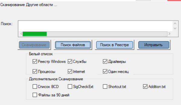

Если я нажму "Устраить", то она будет бесконечно крутить и загружаться, а еще, если я нажму "Лечить компьютер с перезагрузкой"(Или же без), то я не смогу ничего открыть. Ни проводник, ни диспетчер задач, ни смогу зайти в браузер, даже у Windows начальный экран не смогу открыть.

Извините, что так долго, но у меня все ещё не может закончится проверка. Теперь уже когда я нажимаю на иконку приложения(рис.1 и 2) у меня продолжается проверка, но она по прежнему бесконечная и вот опять у меня такие логи

Так зачем же вы прерываете (приостанавливаете)? Наберитесь терпения и дождитесь окончания. 40 минут - это не так уж много и не показатель того, что сканирование зависло.
Вот если будет сообщение об ошибке, его и сообщите.
Нет, я не приостанавливал. Когда я нажимаю ПКМ по иконке, то проверка продолжается, НО я не нажимаю Script paused
