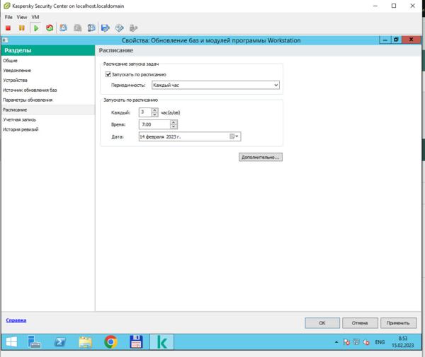

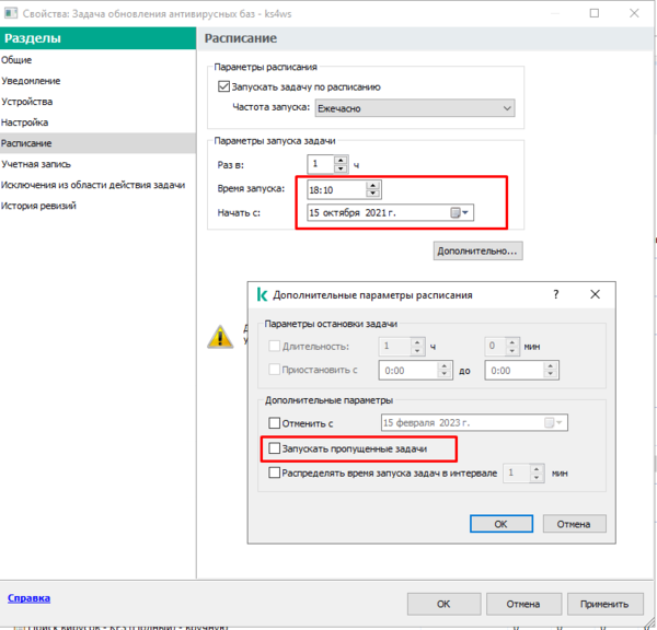

Есть такая задача, у нас производство круглосуточное, поэтому какие-то компьютеры могут включаться ночью с разной периодичностью. Задача сама не запускается. Мне очень не нравится графа "дата", есть подозрение что задача может так работать только в указанную дату, мне нужно чтоб она постоянно работала. Дальше там есть пункт включать при запуске программы - этот вариант тоже не фурычит.
Это задача обновления KSWS?
Что там в "Дополнительно..."
Эта дата с которой начинать запуск по расписанию.
Установите галку "запускать пропущенные" если хотите и проверьте что бы задача не была отменена.
еще проще переведите ее в режим "после загрузки обновлений на сервер администрирования", а в самой задаче "загрузки на сервер" установите 1 час например.

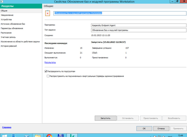

проверьте применяется ли задача к Серверам ...именно к клиентам KSWS ...это задача не для KES
к тому  же вы похоже задачей ошиблись ...это разные обновления :) - https://support.kaspersky.com/KSWS/11.0.1/ru-RU/146626.htm
Всё верно, данная задача указана для Endpoint Agent,а не KES. Попробую сделать обновление модулей программы.
Upd. Разобрался, всё-таки напутал.

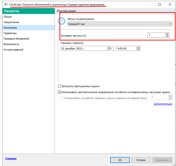

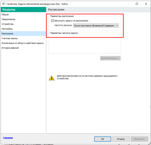

Ранее я запускал аналогичную задачу после задачи "Загрузка обновлений в хранилище Сервера Администрирования" и у меня распространение антивирусных бах становилось актуальным на всех доступных компьютерах. Сейчас задача отработала все доступные компьютеры, а в актуальных появляется по одному устройству раз в 2-3 минуты. Открыл отчёт - посмотрел дату обновления баз - время везде разное, и не совпадает с тем когда отработала задача. Кроме этой существует единственная задача на обновление касперского - это обновление KES, она запускалась последний раз вчера. Вопрос такой - правильную ли я задачу запускаю и если да - как быстро она опрашивает антивирусные базы на наличие последних обновлений.
так ... давайте с начало ...как это работает и с чем это едят ...
1. при развертывании сервера администрирования создается одна задача - "Загрузка обновлений в хранилище Сервера Администрирования" - ее роль, загружать обновления из интернета на сервер, и все ...
2. что бы у вас обновлялись базы на конечных устройствах вам необходимо создать задачи ДЛЯ КАЖДОГО продукта который у вас есть в системе ... KES, KSWS, EA ... у каждого продукта своя задача обновления. Она должна быть создана и настроена.
1804886548_.png.baca01e10b6bdeeb2388adbff22c0c10.png1823506595_.png.5ed150bfc179f917de0374a1c8fa5a6d.png

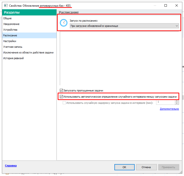

в моем случаи все четыре задачи получают обновления с моего сервера KSC, по расписанию после загрузки баз на сервер.
при этом запуск этих задач происходит не моментально, а с разбросом который по умолчанию зависит от того какой размер сети вы выбрали при установки KSC (это можно изменить в ручную в каждой задачи)
655585238_.thumb.png.1898e81e025d2f7022f1b1b44ed07d9d.png641020684_.png.79fb7df91bcb5e5a0b24feee99df7476.png
убедитесь что у вас есть все необходимые задачи и в них выбрано "правильное" расписание для запуска, и применяется ко всем вашим устройствам.
какие базы обновлять на каждом устройстве определяется "персонально" и обновление идет не полным пакетом а только тех баз что отличаются, соответственно и время баз может быть разное
