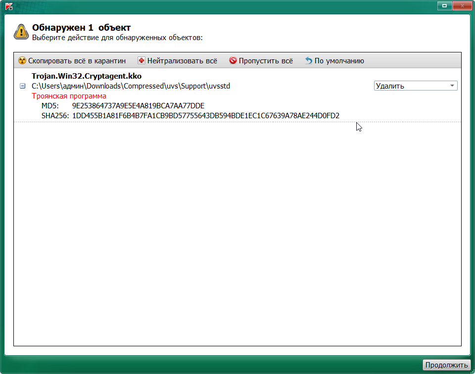

Подтверждаю , что антивирус взывает ложное срабатывание .  Однако сканер определяет KVRT.exe :
Интересно из-за чего , появилось такой детект :
VirusTotal - File - 1dd455b1a81f6b4b7fa1cb9bd57755643db594bde1ec1c67639a78ae244d0fd2
Сама программа конечно 5.05 версия ..

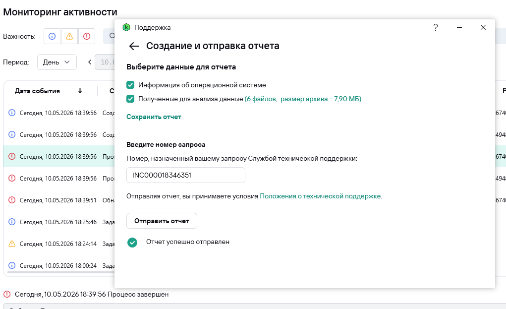

Сделал проверку в Kaspersky Premium на VM, отчеты отправлены.
В архиве uvs_latest.zip файлы проверены, обнаружений 0, но при запуске стартера детектируется и рабочий модуль uVS, и стартер.

12 часов назад, safety сказал:
ТП ответила сегодня:
Это было ошибочное срабатывание.
Оно будет исправлено.
Благодарим Вас за помощь.
