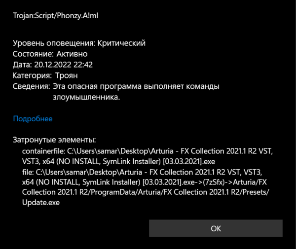

Здравствуйте, скачивал VST плагины для FL Studio и скачал какой то бандл. Спустя день Windows Defender оповестил меня об этом вирусе. Скачал Kaspersky, провёл полное сканирование, он ничего не нашел, также скачивал Dr.Web cureit, он также ничего не обнаружил. Запуск компьютера в безопасном режиме не помогает, троян всё равно активно работает. (Я это понимаю потому, что вентиляторы моего ноутбука крутятся на полную мощность) Windows Defender также мне отображает об этой угрозе. Когда нажимаю "Применить действия - Удалить" ничего не происходит и вирус никак не может удалиться. У меня Windows 11. В диспетчере задач нету никаких неизвестных процессов, при открытии задач мои вентиляторы никак не сбавляют мощность

DriverPack если не используете, то можно очистить все найденное. В каком файле Windows Defender находит угрозу?

19 часов назад, mike 1 сказал:
А на рабочем столе этого файла нет? Что показывает проверка с помощью сервиса VirusTotal этого файла?
Эту папку с рабочего стола я удалил (кинул в корзину и очистил её). Соответственно в VirusTotal уже не могу проверить, я не понимаю откуда он ее там видит, если ее там нету

Через приложение EveryThing на Рабочем столе я обнаружил как раз таки .exe файл который был указан в скриншоте выше, попробовал удалить его через это приложение, ничего не вышло. Этот вирус нигде не отображается (я пытался зайти через проводник по "C:\Users\samar\Desktop" и найти этот файл (функция отображения скрытых файлов и папок у меня включена) но он не отображается.
