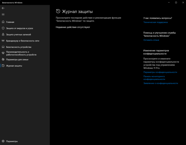

Была ошибка, загрузился в безопасном режиме. После этого изменение в реестр были внесены успешно. Перезагрузил компьютер в обычный режим. Зашел в защитник. В Защитнике отображается тоже самое, вирусы остались.
Уточню, это не вирусы, а только записи в отчёте Защитника.

Отлично!

Спасибо вам огромное за помощь в решение проблемы, без вас я бы не справился.
Рад, что всё получилось.
