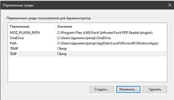

28 минут назад, andrew75 сказал:
@zvv попробуйте в верхнем окошке на "Temp" и "Tmp" нажать "Изменить" и прописать вручную.
И еще попробуйте в командной строке. запущенной от имени администратора выполнить:
SET TEMP=%USERPROFILE%\AppData\Local\Temp
SET TMP=%USERPROFILE%\AppData\Local\Temp
Перезагрузиться и еще раз показать переменные среды:
SET > %USERPROFILE%\Desktop\set.txt
сделал, поменяло на Ђ¤¬Ё­Ёбва в®а, но там оно везде в файле такое кривое написание
TEMP=C:\Users\Ђ¤¬Ё­Ёбва в®а\AppData\Local\Temp
TMP=C:\Users\Ђ¤¬Ё­Ёбва в®а\AppData\Local\Temp

А вот в переменных все правильно.
Перезагрузитесь и попробуйте запустить установку.
У вас же вроде не один раздел на диске?
Создайте на другом разделе папку temp, например d:\temp и пропишите путь туда
Так будет надежнее.
Сделал. Но опять: "В процессе установки произошла ошибка. Возможно ваш компьютер заражен вирусами". Лог установки прилагаю.

Ну сделайте c:\temp
С русскими именами в системных путях иногда бывают проблемы
Ну сделайте c:\temp
сделал, но я не совсем понял что дальше, а c:\tmp тоже надо? и дальнейшие действия? через командную строчку или через окошко системы?
Изменено пользователем zvv
Нет, достаточно одной папки. Теперь надо прописать путь к ней для переменных TEMP и TMP.
Там где вы раньше меняли на "администратор"
В окошке системы?
В окошке пользователя.
Так и пишете: c:\temp
И для Temp и для Tmp
22 минуты назад, andrew75 сказал:
Нет, именно c:\temp
исправил и новый set сделал из командной строки и выложил из нового temp последний лог установки, она опять с ошибкой, что-то ошибка не исправляется, может нового пользователя-администратора создать англоязычного?
set.txt
kl-setup-2022-12-07-16-37-24_KFA.21.2.16.590.log
Нормально.
Перезагружаетесь и пробуете устанавливать.
