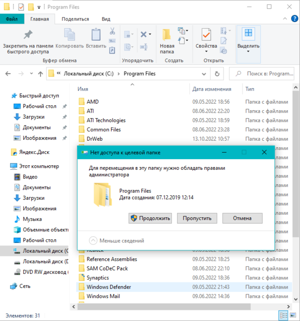

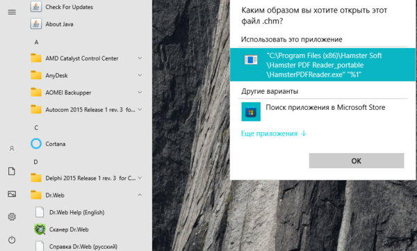

Впринципе, всё отлично (примерно как и до этих манипуляций, может чуть быстрее стало). Однако всё-также осталась проблема с Program Files и Program Files (x86), я описывал её ранее (атрибут "Только для чтения" также стоит и не убирается, внутри этих папок и других папок, которые находятся в этих двух по прежнему можно создать только новую папку, и то от имени администратора, перемещение каких-либо файлов в эти две папки и другие папки, находящиеся в этих тоже опять же только с правами администратора), + осталась проблема с ассоциациями файлов, например, справка Dr.Web (.chm) не открывается, предлагает открыть с помощью Hamster PDF Reader, которого уже нет на ноутбуке давным-давно. А больше ничем не открывается (на другом ноутбуке справка открывается стандартным приложением, а тут нет). Как можно решить эти две проблемы?
image.thumb.png.0976b8f8fe5fe880355dd18e5fda9a9b.pngimage.thumb.png.259467320a5b8c008de7aee4da741875.pngimage.thumb.png.c539bc76a96390c3e1bcc5018f3bcd38.png
Изменено пользователем NikitaDob
По папкам Program Files - на мой взгляд, нормальное поведение. Обычному пользователю там и нечего делать без прав администратора.
По ассоциациям, посоветуйтесь в соседнем разделе.
