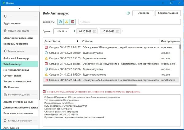

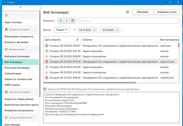

Доброго времени суток! Читал несколько тем с этим трояном, который после удаления и перезагрузки появляется снова и решения у всех индивидуальные. Кроме того, Kaspersky Security Cloud выдает сообщения о том, что процесс rundll32.exe пытается подключиться к адресу: 199.249.230.168:443, а процесс regsvr.exe к 195.88.57.217:443. Помогите, пожалуйста.
