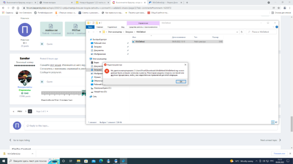

доступ открылся. Только мой встроенный в виндовс 10 антивирус не включается. Нажимаю на ползунок, чтобы вкл, но он не включается.
Теперь запускайте проверку Cureit или KVRT и собирайте логи по правилам раздела "Помощь в удалении вирусов".
