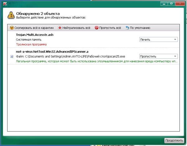

[РЕШЕНО] Не удаётся удалить Trojan.Multi.Accesstr.ash
На Windows 2003 Server не удаётся удалить Trojan.Multi.Accesstr.ash
Через этот сервер проник шифровальщик. После расшифровки стал проверять на вирусы. Обнаружилось Это.
Был открыт RDP.  Сейчас закрыл на нём весь интернет.

Выполните скрипт в AVZ из папки Autologger (запускать AVZ от имени Администратора по правой кнопке мыши)
begin
 TerminateProcessByName('c:\docume~1\admin\applic~1\csrss.exe');
 QuarantineFile('c:\docume~1\admin\applic~1\csrss.exe','');
 DeleteFile('c:\docume~1\admin\applic~1\csrss.exe','32');
BC_ImportAll;
ExecuteSysClean;
BC_Activate;
end.

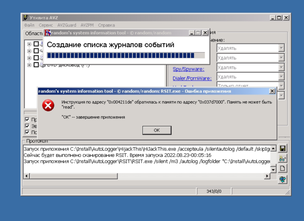

CollectionLog-2022.08.23-00.14.zip
в процессе ещё такое выскочило ...
