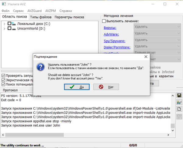

При работе AV block remover обнаружил пользователя, которого я не знаю. Нажал "да" и удалил. Остальные файлы прикрепляю.
AV_block_remove_2022.08.14-19.23.log CollectionLog-2022.08.14-19.32.zip

Fixlog.txt
Для ответа достаточно написать в окне в нижней части экрана без полного цитирования выдаваемых Вам рекомендаций.
Проблема решена?
Понял.
Проблема решена, спасибо вам огромное. Впредь постараюсь не совершать подобных ошибок, у меня сердце в пятки ушло, когда проблема возникла. Подскажите пожалуйста, как сейчас определить остались ли следы этого вируса, может ли он где-то прятаться?
Все от него мы почистили. А получили Вы его, скачав с торрента или откуда-то еще репак игры. Это основной способ распространения этого варианта майнера.

Исправляйте указанное, и на этом закончим.
Всё сделал. Благодарю за помощь и за оперативные ответы. Желаю вам удачи и всех благ🙂Хорошего вечера.
