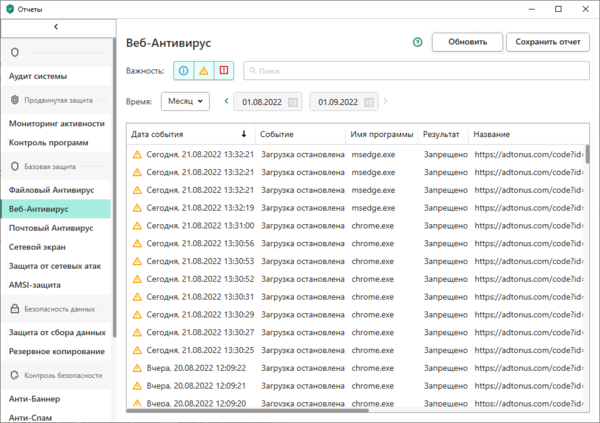

Здравствуйте! Помогите пожалуйста. Я удалил программу "Minion" (программа для обновления аддонов в игре TESO) c компьютера. Переустановил новую, но видимо программа была чем то заражена. И после перезагрузки компьютера установились какие-то обновления, хотя сам компьютер не предлагал установку обновлений. После этого вентиляторы, на компьютере, стали крутить постоянно на 100%, и что-то постоянно пытается загрузить ПО либо через "chrome", либо через "Microsoft edge", Касперский постоянно пишет, следующее:
Событие: Загрузка остановлена
Пользователь: DESKTOP-KF0IBA1\Stress
Тип пользователя: Активный пользователь
Имя программы: chrome.exe
Путь к программе: C:\Program Files (x86)\Google\Chrome\Application
Компонент: Веб-Антивирус
Тип: Возможна неправомерная загрузка ПО
Степень угрозы: Высокая
Тип объекта: Веб-страница
Имя объекта: code?id=10&subid=AGYAM
Путь к объекту: https://adtonus.com
Причина: Облачная защита.

Нет, нету. Каждый день при запуске браузера либо хрома, либо ME, постоянно что-то пытается скачать
Изменено пользователем stress
Попробуйте для начала отключить все расширения для браузеров и проверить проблему.
Если не помогло, тогда попробуйте очистить куки и кэш браузеров, перезагрузиться и проверить проблему.
Если и это не сработало, тогда сделайте аппаратный сброс настроек роутера, введите правильные настройки, перезагрузите компьютер и проверьте проблему.
  • 3 недели спустя...
Приветствую! Извиняюсь за долгий ответ. Действительно это оказались расширения в браузерах! И конкретно, похоже что это "Яндекс Музыка", которая попала туда в качестве какой-то рекламы, из каких то приложений....спасибо большое!!
