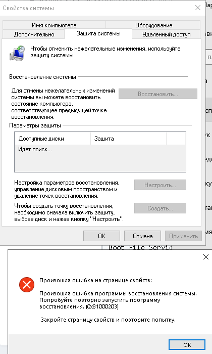

Не устанавливается обновление KB5015807
Евгений2016
Может ошибка из-за того, что ВЛАДЕЛЕЦ = Администратор, а не СИСТЕМА как в вашем примере?
Как владельца сменить (если в этом причина)?

Наберите СИСТЕМА и нажмите кнопку "Подобрать имена", после сохраните изменение.
Если ошибка не исчезнет, тогда снова можно будет заглянуть в системный журнал приложений и поискать подробности ошибки.
Изменено пользователем NickM
Не помогло
