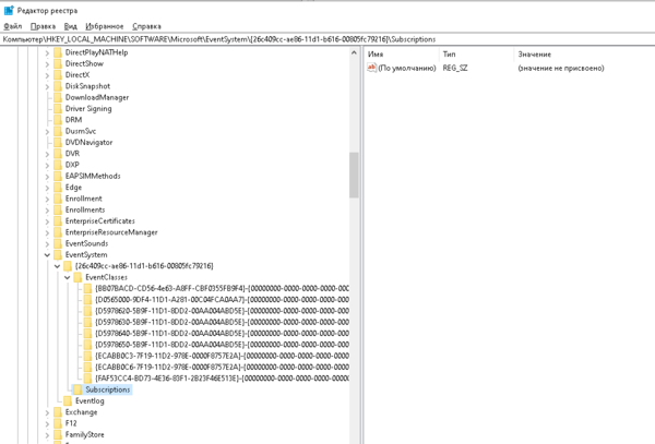

C:\WINDOWS\system32>reg query HKLM\SOFTWARE\Microsoft\EventSystem\{26c409cc-ae86-11d1-b616-00805fc79216}
HKEY_LOCAL_MACHINE\SOFTWARE\Microsoft\EventSystem\{26c409cc-ae86-11d1-b616-00805fc79216}\EventClasses
C:\WINDOWS\system32>reg query HKLM\SOFTWARE\Microsoft\EventSystem\{26c409cc-ae86-11d1-b616-00805fc79216}\Subscriptions
Ошибка: Не удается найти указанный раздел или параметр в реестре.

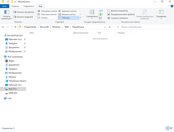

16 минут назад, Евгений2016 сказал:

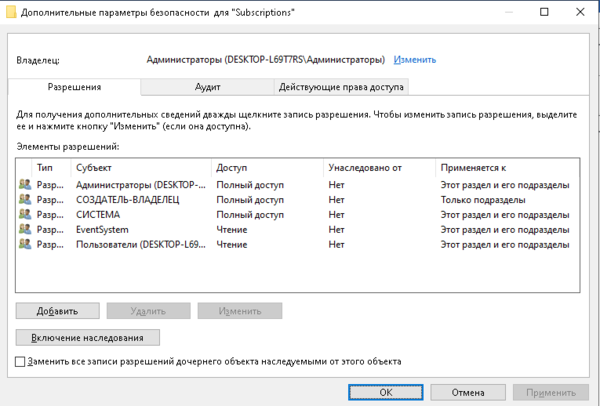

А вот это залёт!
Надобно его создать, ручками.
Разрешения такие
3 минуты назад, NickM сказал:
А вот это залёт!
Разрешения такие
  Скрыть контент
Доброго дня
Надо создать папку Subscriptions ?
2 минуты назад, Евгений2016 сказал:
Да, создать раздел реестра с указанными правами;
32 минуты назад, Евгений2016 сказал:
Папка пустая
А по этому пути  что-нибудь имеется?
C:\ProgramData\Microsoft\Windows\WER\ReportQueue\Critical_10.0.19041.1852__5557e4fdf6ceccbea36d37b4bcf22ff0ce4e3f_00000000_cab_1afa59f2-2418-4170-b816-3237e61c789a\memory.hdmp
9 минут назад, NickM сказал:
14 минут назад, Евгений2016 сказал:
После как зададите правильные права, проверьте работу защиты системы - попробуйте вручную создать точку восстановления;
