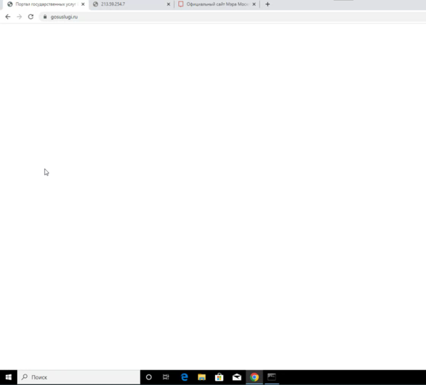

Подскажите знающие люди. У меня такая же история. Сайт гоуслуги стоит в разрешенных, но все равно в нему нет доступа. Просто белый лист в браузере.
2023-02-09_09-40-13.png.fae47ff7014a96cfb7312c886d30380f.png2023-02-09_09-40-32.thumb.png.8bdf86f82be696b9d9bf0bcd10e991b2.png

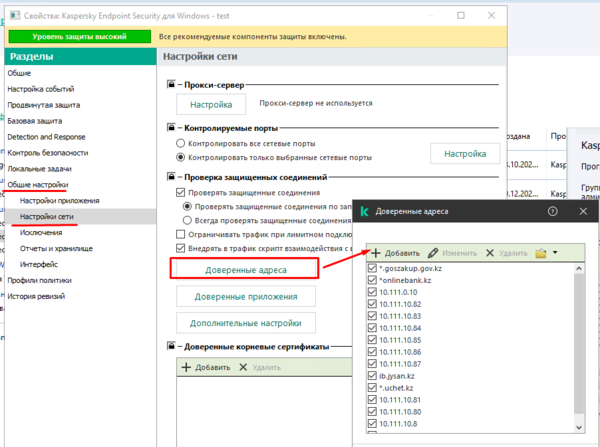

добавьте исключения тут ...
с гос услугами быстрее всего это расшифровка трафика и подмена сертификатов не поддерживается ...
