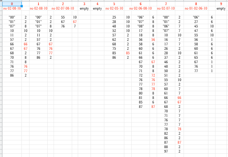

  4. E.K.
    8xx
    У меня получается, что подсчитать надо всего 20 вариантов: 806xxx1.xods Но они все уже подсчитаны с избытком, посему можно переходить к новым цифрам

  6. Xandr_5890
    8xx
    Потерялась второпях Поправил
  7. E.K.
    8xx
    Ааа! Сделана правка в уже опубликованном, я не заметил.. Согласен, хорошая оптимизация. 076 куда пропала?
  8. Xandr_5890
    8xx
    007, 070, 071, 107 - окончание "ef" дает 8 276 - ef дает 7 ( 7!/6! = 7) 606, 658, 660, 661, 685 - ef дает 6 856, 867, 876, 877 - ef дает 1
  9. E.K.
    8xx
    Обоснуйте.. Мне пока непонятно почему их можно отфильтровать. Но тем временем всё равно - подсчитано! 806xxx2.xods Больше всего понравилось (выделено болдом на картинке) => 8+0!+6!/( 0!+7 )+1 = 100 80 + 62 - 6*7 = 100 ( -8+0+6+6 )!+76 = 100 ( 8-0-6 )*( -6+8*7 ) = 100 8*0 + 6 + 7 + 87 = 100

  11. Xandr_5890
    8xx
    21 штука 806066 806067 806076 806077 806167 806176 806177 806267 806585 806656 806672 806676 806677 806678 806687 806766 806767 806778 806787 806827 806847 806858
  12. Xandr_5890
    8xx
    def = 007, 070, 071, 107, 276, 606, 658, 660, 661, 685, 856, 867, 876, 877 - можно не рассматривать
  13. E.K.
    8xx
    Отсеиваются 5 вариантов, остаётся всего 33 для перебора. Картинка с табличкой становятся вот такими: 806xxx1.xods Трёхзнаки остались: 007 177 677 847 066 267 678 856 067 276 685 858 070 585 687 867 071 656 766 876 077 658 767 877 107 667 778 167 672 787 176 676 827 А подсчитать требуется: 806007 806177 806677 806847 806066 806267 806678 806856 806067 806276 806685 806858 806070 806585 806687 806867 806071 806656 806766 806876 806077 806658 806767 806877 806107 806667 806778 806167 806672 806787 806176 806676 806827
  14. E.K.
    8xx
    А если скрестить эти два метода - то получается заметно оптимальнее! Берём список "не-004" - а это разные "def", сортируем по первой цифре "d" в разные столбцы и для каждого столбца применяем правила "ef != что там у нас уже получилось чуть выше". 8060 8+(0*6)!+0! = 10 => "ef" != "02,10" 8061 8+(0*6)!+1 = 10 not "02,10" 8062 8+0*6+2 = 10, 80+6*2 = 92 not "02,08,10" 8063 8+0+6/3 = 10, 80+6+3!=92 not "02,08,10" 8064 8+0+6-4 = 10, 80+6*V(4)=92 not "02,08,10" 8065 8+0!+6-5 = 10, -8-0!-6+5! = 105 not "02,05,10" 8066 8+0!+6/6 = 10, 80+6+6=92 not "02,08,10" 8067 8+0!-6+7 = 10, 80+6+7=93 not "02,07,10" 8068 8+0-6+8 = 10, 80+6+8=94 not "02,06,10" 8069 8-0!-6+9 = 10, 80+6+9=95 not "02,05,10" Получается вот такая картинка, красным выделены те двузнаки, из которых не сложились нужные значения. Всего осталось вроде как 38 вариантов для "ручной обработки". Табличка Моёфиса: 806xxx1.xods Вот эти оставшиеся трёхзнаки: 007 177 667 787 066 267 672 827 067 276 676 847 070 585 677 856 071 606 678 858 076 656 685 867 077 658 687 876 107 660 766 877 167 661 767 176 666 778 И, соответственно, вручную порешать надо вот такие комбинации: 806007 806177 806667 806787 806066 806267 806672 806827 806067 806276 806676 806847 806070 806585 806677 806856 806071 806606 806678 806858 806076 806656 806685 806867 806077 806658 806687 806876 806107 806660 806766 806877 806167 806661 806767 806176 806666 806778
  15. Xandr_5890
    8xx
    Можно немного оптимизировать (хотя на общую картину и не повлияет): 8062 и 8065 - "не 7" 80 + 6 + 2 × 7 = 100 (-8 + (-0! + 6)! - 5) - 7 = 100 8066 - "не 6" (-8 + (-0! + 6)! - 6) - 6 = 100 Еще и 8061, 8060 - "не 8" и 8068 - "не 1" (80 + 6! × 1)/8 = 100 (80 + 6!)/8 × 1 = 100
  16. E.K.
    8xx
    "Не-004" и "не-004,010" подсчитаны воон там по ссылке. Если просто "не-004" (без дробных корней), то перебрать надо 102 варианта. Если же разрешить дробные корни (а по идее это тоже допустимо), то остаётся 77 вариантов. Однако, если пойти путём "двузнаков" и оптимизации цифр, то вдруг получится быстрее? Прилепим к "806" все цифры от '0' до '9' и посмотрим что получается: 8060 - ждёт решения '8061', поскольку 0!=1. 8061 8+(0*6)!+1 = 10 not "02,10" = 27 вариантов для ручного перебора. 8062 8+0*6+2 = 10, 80+6*2 = 92, 80+(6-2)! = 104 not "02,08,10" = 18 вариантов ("04" не помогает, отброшено). 8063 8+0+6/3 = 10, 80+6+3!=92 ждёт "8066xx" 8064 8+0+6-4 = 10, 80+6*V(4)=92 ждёт "8062xx" 8065 8+0!+6-5 = 10, -8-0!-6+5! = 105 not "02,05,10" ~= "02,05" (десятка экономит всего одну комбинацию) = 21. 8066 8+0!+6/6 = 10, 80+6+6=92 not "02,08,10" = 18 штук. 8067 8+0!-6+7 = 10, 80+6+7=93 not "02,07,10" ~= "02,07" (десятка почти не помогает) = 13. 8068 8+0-6+8 = 10, 80+6+8=94 not "02,06,10" = 6. 8069 8-0!-6+9 = 10, 80+6+9=95 ждёт "8063xx" Итого, перебрать надо 27+19+21+18+13+6 = 104 варианта + что там останется от двойки и шестёрки... Мда, "не-004" на две комбинации быстрее
  17. E.K.
    Не 002, не 010, не 002-010
    Именно так. Применяя подобную фильтрацию можно отсеять ого-го сколько лишнего материала. Так и победим!
  18. Xandr_5890
    Так у нас же "не 002" уже есть... UPD Прошу пардон! Не сообразил, что это иллюстрация работы фильтра "знак" + "двухзнак"

  21. E.K.
    Не 004- и другие
    Не 004-010 = 77 вариантов. aaa-not-004-010.xods 000 607 700 806 001 608 701 827 007 617 706 847 057 618 710 855 066 656 716 856 067 658 726 858 068 660 728 860 070 661 737 861 071 666 746 867 076 667 748 876 077 670 750 877 086 671 751 107 672 757 157 676 760 167 677 761 176 678 766 186 680 767 267 681 768 276 687 770 771 776 777 778 782 786 787 788 797

  23. E.K.
    А если для вычисления трёхзнаков "не-002" применить оптимизацию и фильтрацию, которая вон там, где найдены все "не-004", то получается вот так => 1 => 1+"01" = -1+"03" = 2 => not "01,03", всего 11 вариантов, решены все. 0 => поскольку все '1' решены без склеиваний, то "ноль" решается аналогично. 2 => 2*"01" = V(2+"02") = V(-2+"06") = 2 => not "01,02,06" - а таких нет, все двузнаки дают либо 1, либо 2, либо 6. 4 => все "двойки" решены без склеивания, то "четвёрку" решать не надо. 5 => 5-"03" = V(5-"01") = -5+"07" = 2 => "07" никаких выгод не даёт, остаётся not "01,03" - как в случае с '1' там 11 вариантов. 6 => V(6-"02") = -6+"08" = 6/"03" = 2 => not "02,03,08" - там тоже 11 вариантов, из которых не решены 6, они переносятся в '3'. 3 => 6 вариантов из '6', решены все, 'девятке' ничего не остаётся. 9 => пусто. 7 => 7-"05" = V(7-"03") = 2 => not "03,05" = 39 вариантов (семёрка по традиции самая замороченная цифра). 8 => 8-"06" = -8+"10" = V(V(8*"02")) = 2 => not "02,06,10" = 6 вариантов. Итого, "вручную" надо подсчитать только 11 + 11 + 11 + 6 + 39 + 6 = всего 84 комбинации. Вот они все: aaa-not-002.xods

  25. E.K.
    Не 004- и другие
    Но есть ещё "нули", "тройки" и "девятки" - вычеркнуто, поскольку есть решение для всех "троек". Результат вот здесь: aaa-not-004.xods Не удалось найти решения для 102 комбинаций: 000 100 255 525 606 700 806 001 101 267 528 607 701 827 007 107 276 548 608 706 845 010 110 552 617 707 847 011 111 557 618 710 855 057 157 562 656 716 856 066 167 568 658 717 858 067 176 575 660 726 860 068 177 585 661 728 861 070 186 586 666 737 865 071 667 746 867 076 670 748 876 077 671 750 877 086 672 751 676 755 677 757 678 760 680 761 681 766 685 767 687 768 770 771 776 777 778 782 786 787 788 797 Из позитивного. Вместо 1000 комбинаций "вручную" пришлось перебрать всего 15 (нули) + 22 (единицы) + 8 + 20 + 21 + 4 + 18 + 27 + 55 (семёрки - самая неприятная история) + 46 = 190 вариантов. Фильтрация 81% - весьма неплохо!
