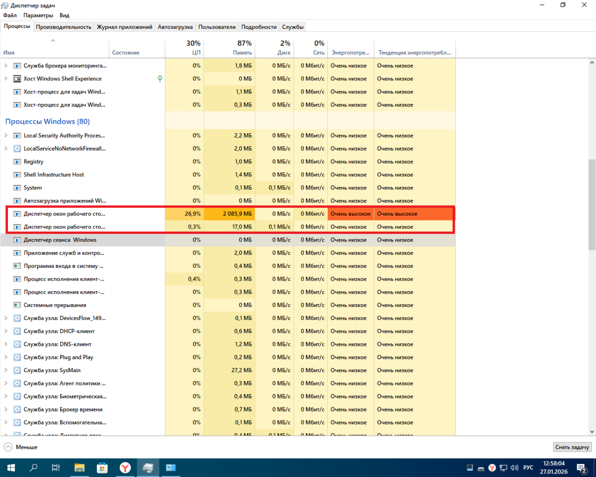

Два системных файла dwm.exe, под одним замаскированная вредоносная программа
PinkyPhosphor опубликовал тема в Помощь в удалении вирусов
Здравствуйте. Помогите с решением проблемы. В диспетчере задач отображается две системные программы dwm.exe, одна из них грузит ЦП на +-27% и по памяти 2,1 Гб (см. скриншот), а у второй всё адекватно. Ранее видел две темы (решенные) на этом форуме с аналогичной проблемой. Прошу помощи с решением данной проблемы -
