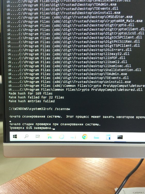

Хеши пересчитать не получилось
Может стоит удалить те файлы, которые не "пересчитались"?
Проверка системных файлов sfc scannow прошла успешно
