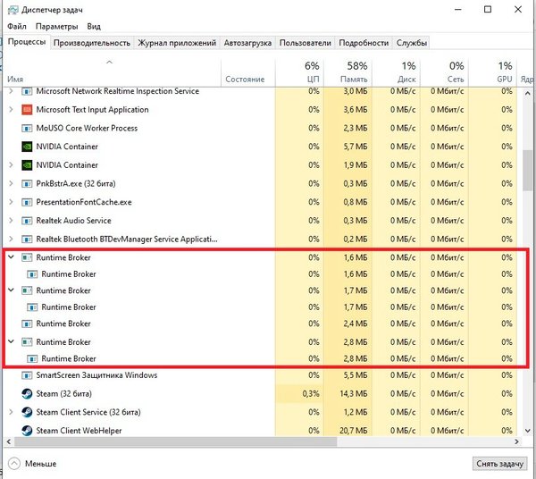

ПК домашний, для просмотора ютуба, игр со стима и учёбы, начал очень сильно тормозить, при загрузке и отключении, выходит надпись подождите, скорее всего заражен руткитами, вылетает с игр, память и цп бывают загружены очень сильно.
Майнер RobotDemo.exe находится по адресу: C:\ProgramData\RobotDemo . Приходится его удалять при каждом запуске винды.
Разрешённые угрозы каждый раз появляются снова.
Стоит служба удаленного рабочего стола не знаю как отключить.
Также в диспетчере задач Runtime broker и другие подозрительные по, после их снятия снова появляются, а некоторые невозможно снять, т.к. недостаточно прав.
Ccleaner не может исправить ошибку реестера, скрин прилагается, возможно поможет в решении вопроса.
