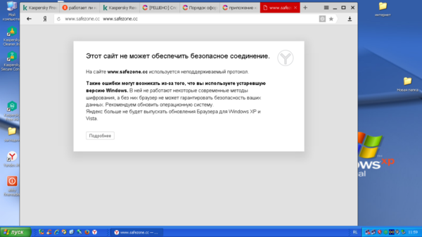

да,что то с яндексом. мозилла переходит норм, сейчас сдделаю

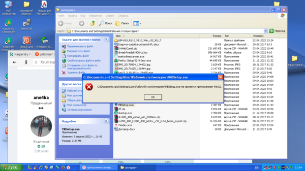

спасибо, все сделала,теперь открываются страницы и загружаются файлы. НО 1) касперского удалить не могу,выдает ошибку
2) само приложение каспер не запускается
3) новая версия скачанная не устанавливается

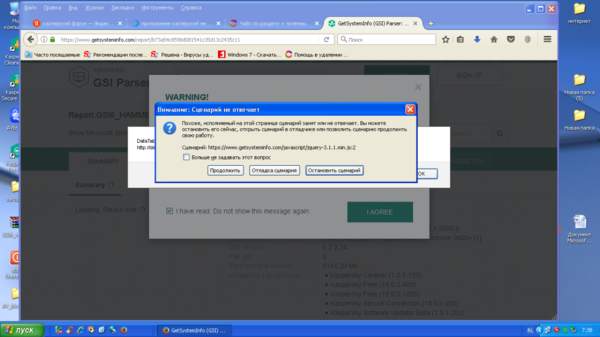

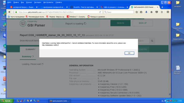

проблема осталась только на этой странице, пришлось смотреть свой же отчет на другом компе
11 минут назад, ane4ka сказал:

ремувер не запускается, приложение не является приложением win32 что делать, как жить то теперь🙃
что с этим делать? что блокирует,не пойму!! ремувер не работает и в безопасном режиме тоже!! где помощь ?))))
