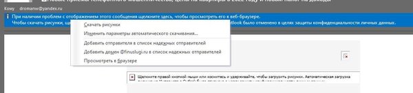

в программе почтовой картинки не отображаются
а при чтении почты из браузере, то конечно все корректно
у кого какие мысли решения проблемы?

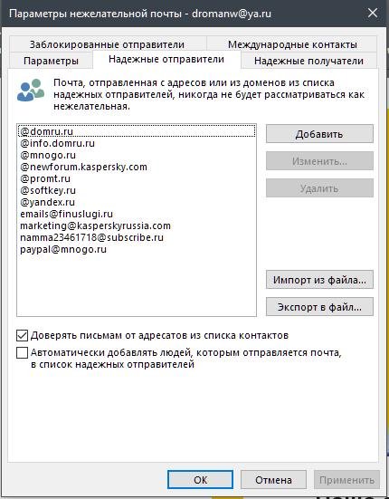

собственно добавление происходит в этот список
но это больше для корректировки писем, которым может быть ошибочно присвоена отметка спама от Outlook

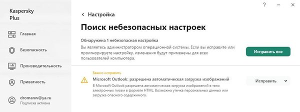

я вот тут снял галочки
на что антивирус возмутился
4 часа назад, kmscom сказал:
сразу скажу - что вариант, чтение писем из браузера , не принимается
Примите вариант чтения писем без картинок, я в thunderbird так читаю без картинок. Точно не помню но вроде картинки могут быть использованы для определения вашего ip
