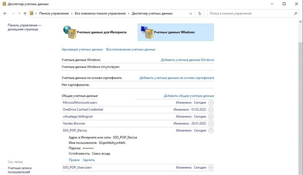

Кто-то создаёт учетные записи на моём ПК без моего ведома. Обнаружил случайно при заходе в Диспетчер учетных данных.Периодически пропадают папки,к которым я часто обращаюсь. Утилита sfc /scannow иногда  находит поврежденные системные файлы и их восстанавливает. Иногда при завершении мною работы появляется предупреждение Windows 10 о моем разрешении завершить работу,  т.к. другие пользователи могут в это время работать. Тут нет чего-то необычного? Пользуюсь KIS-2021.
Скриншот
хе хе. я вас разочарую, ничего паранормального.
а кто создает учетные записи, методом дедукции можно определить по названиям этих учетных записей.
Все их создали приложения, который вы используете
