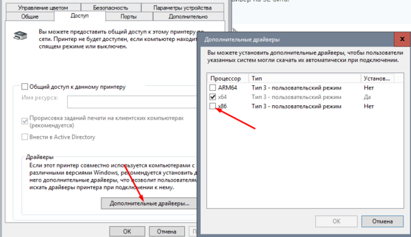

Ummitium Опубликовано 1 февраля, 2022 Опубликовано 1 февраля, 2022 3 часа назад, zyablik сказал: пытаюсь принтер Canon установить по сети. По идее, драйвера х32 на нем есть. Но облом. Что-то типа "Windows не может подключить принтер". ...сейчас МФУ стоит на более мощном компе" На "мощном компе" наверное 64 битная Windows стоит и драйвер 64 битный. В свойствах принтера надо добавить дополнительный драйвер на 32 бита. 1
zyablik Опубликовано 1 февраля, 2022 Автор Опубликовано 1 февраля, 2022 29 минут назад, Ummitium сказал: На "мощном компе" наверное 64 битная Windows стоит и драйвер 64 битный. В свойствах принтера надо добавить дополнительный драйвер на 32 бита. Ну, конечно, 64-битный драйвер стоит. Надо будет 32-битный добавить тогда. Я пытался, сидя за другим компом, что-то похожее вытворять. Попробую сегодня вечером к ним заскочить.

zyablik Опубликовано 1 февраля, 2022 Автор Опубликовано 1 февраля, 2022 5 минут назад, Sandor сказал: Вот картинка на всякий случай: Ну да, я это искал, дурак, на L-PC (на другом) 2 минуты назад, andrew75 сказал: По хорошему надо на компьютере, к которому подключен принтер и на тех, с которых планируется его использовать делать пользователя, типа print_user, обязательно с паролем. Делать для него доступ и им потом подключаться. И не забыть включить в параметрах общего доступа "общий доступ с парольной защитой". Хороший совет. Дорастем до этого — сделаем.

zyablik Опубликовано 1 февраля, 2022 Автор Опубликовано 1 февраля, 2022 Советовали В новую строку вводим regedit и кликаем по «Ок». Последовательно открываем следующие папки HKEY_LOCAL_MACHINE\System\CurrentControlSet\Control\Print. В конечном каталоге переходим в правое окно и ищем параметр с названием RpcAuthnLevelPrivacyEnabled. Если его здесь нет, следует создать новый 32-разрядный параметр DWORD. Устанавливаем для него значение 0. Тоже не помогло. При установке принтера вешается Проводник (тут имеются и без того проблемы с ним), принтер как бы появляется, но задания до компа, где принтер стоит, не доходят. Теперь вопрос. Как поставить другой (дополнительный) 32-битный драйвер вместо ошибочного? Пункт недоступен.
