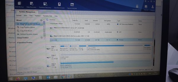

Дошел до шага выбора на какой диск переносить, выбираю, а кнопка next не дает нажаться, что могло пойти не так?
43 минуты назад, ska79 сказал:
@rupitsa Вверху нажми, где разделы отображаются
Пробовал, методом тыка всегда пробую🤣, но нечего не "тыкается" кроме диск 1 и 2.
45 минут назад, rupitsa сказал:

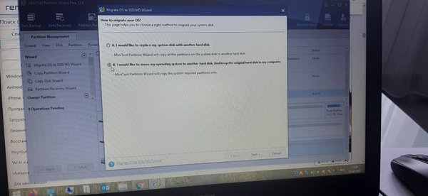

Разобрался, внизу надпись, что диск малого размера, но я хотел перенести только одну операционную систему, вот предыдущее окно с выбором, что нужно выбрать для переноса OS.
