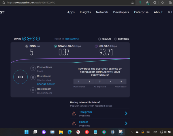

Добрый день. У меня проблема следующего характера. Очень сильно тормозит проводной интернет, отключаю сетевую карту, перехожу на Wi-Fi, всё нормально. А теперь по порядку: 1. Мне на квартире подключили интернет и поставили роутер TP-link(с прошивкой провайдера) 2. У меня очень сильно заглючили видео драйвера и пришлось переустановить Винду 11(после проверки глючного монитора в магазине, это к делу не относиться) 3. Требовалась переустановка системы, но я как-то заметил, что ругался Касперский на рекламу от роутера(не сохранил и не обратил внимание 4. Переустановил систему Виндовс 11 и поехал домой. 5. Дома обратил внимание, что очень сильно тормозит интернет исходящий трафик! 6. Я заново переустановил систему(заподозрил, что что-то мог подцепить от роутера от провайдера) и пару дней интернет работал без замечаний 7. Сегодня увидел отчет об обнаружении сетевой атаке, и снова интернет начал глючить(только проводной и только исходящий трафик) 8. Отключаю сетевую карту(из панели инструментов) перехожу на Wi-Fi всё нормально, я подозреваю, что притащил какую-то гадость на домашний роутер TP-link от роутера провайдера TP-link(я не помню модели, но могу найти информацию)
Подскажите, что делать не хочется держать в своей домашней сети какую-то "гадость"(отчет собрал по инструкции AutoLogger)

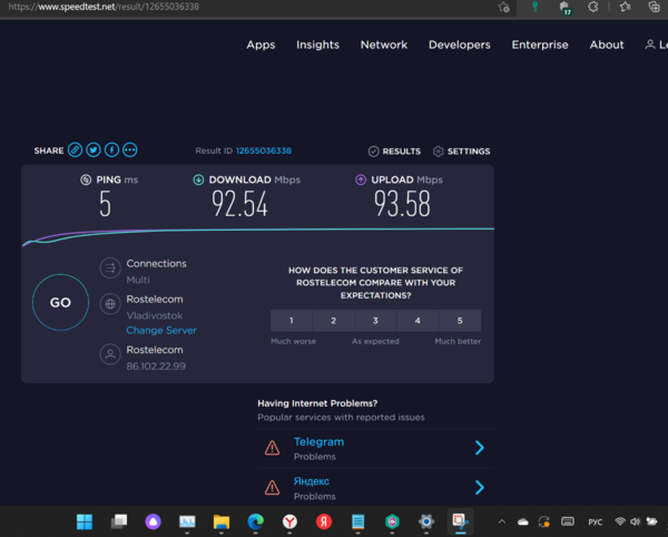

Я переустановил драйвера(были от 2016 года) поставил свежие от 2021 года, проверил подключение через Wi-Fi всё стабильно, проверил через сетевую карту на роутер скорость плавает(от1.80 до нормальных 90), проверил через сетевую карту и через хаб на роутер скорость очень плохая, проверил на Jetson Nano через сетевую карту и через хаб на роутер скорость стабильная. Прихожу к выводу, что по всей вероятности глючит сетевая карта на ноутбуке(она внешняя, уже 2-3 года вероятнее всего глючит она)
Панику поднял потому, что атака сетевая была, но это не в ноуте дела, тогда как бороться с "вредоносами" в сети совсем не понятно
А возможно как-то проверить роутер на вредоносное ПО?
Взял другую внешнюю сетевую карту для проверки, скорость в норме! Извините за беспокойство и панику!
