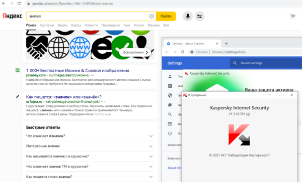

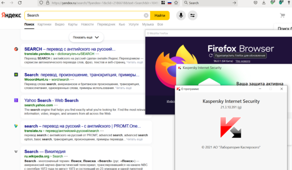

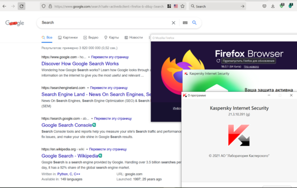

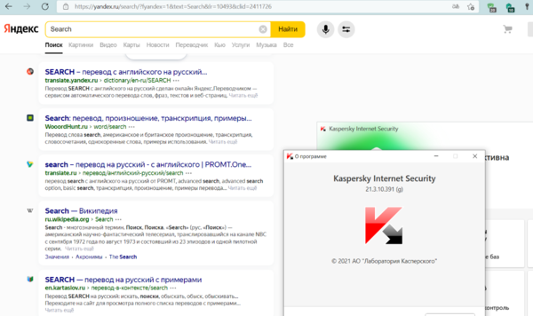

В какой поисковой системе на работают значки: Яндекс, Google, Bing? В другом браузере работают:  MS Edge, Firefox?
Простой пользователь
Не работает, как оказалось, только в Яндексе (им всегда пользуюсь). В Firefox в поисковике Яндекса проверил тоже не работают.
Да, тоже проверил. Сломалось что-то с Яндексом. В Google все работает.
2024041180_Seach2.thumb.PNG.0f3d649914497950ef7654b11a1a64d5.PNG114847526_Seach3.thumb.PNG.12c633ee6c4930a33f4cbe59fc26b092.PNG465144451_Seach4.thumb.PNG.854d251ac067e26b22801be811329ad8.PNGSeach.thumb.PNG.37941d460e40a64bb067f355e80c04b1.PNG
