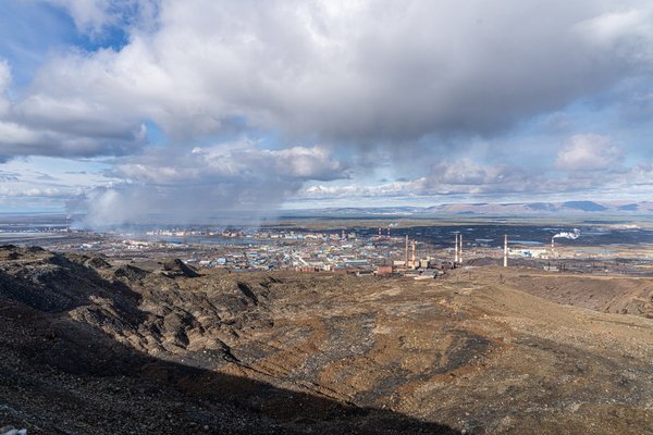

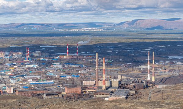

И немного видов на город с местных гор. Весьма выразительные пейзажи, когда под солнечной погодкой ->

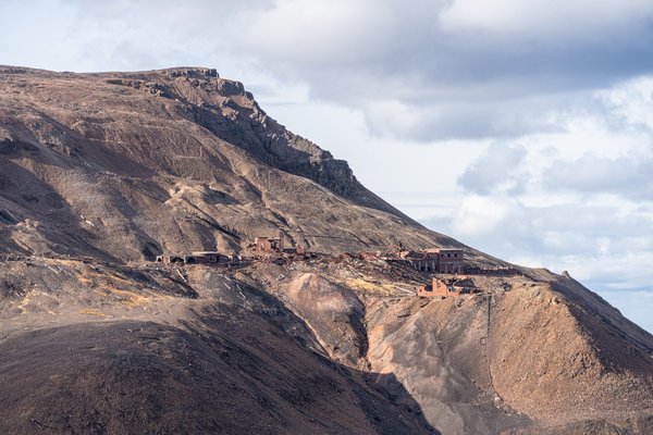

Несколько весьма выразительных развалин по сторонам:

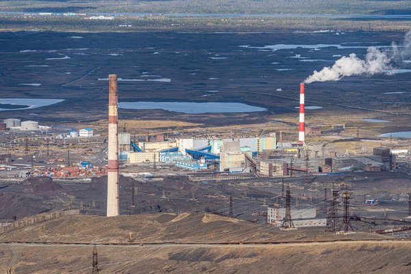

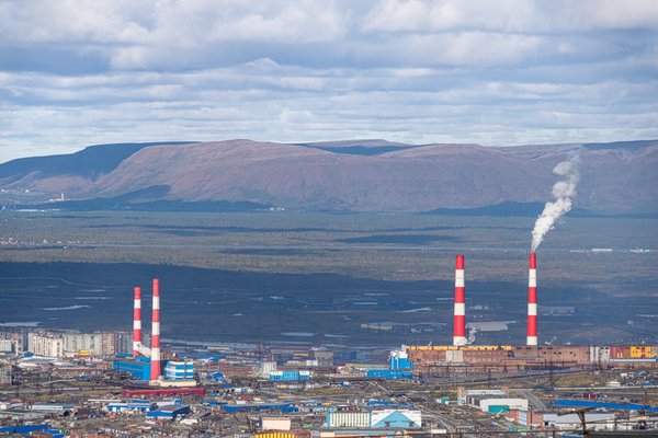

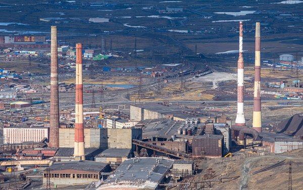

И виды на местные производства. Пара труб справа - вроде бы ТЭЦ-2. Что слева - неважно, но всё равно хорошо смотрятся.
И ещё трубы:
На переднем плане - закрытый Никелевый завод. Не дымит.

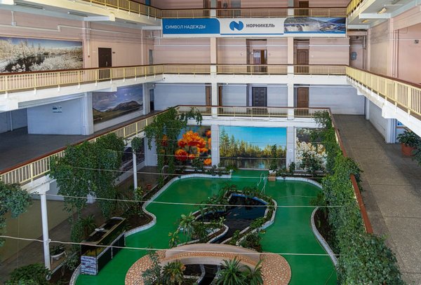

Теперь же, пока время позволяет, пора переходить к индустриально-технологическим процессам. На Норникеле нам показали практически весь процесс производства меди и, как на уверили, - никель производится примерно так же: добыча руды -> измельчение -> обогащение -> плавка -> электролиз -> отгрузка чистой меди покупателям. Вот это сейчас и приготовьтесь посмотреть.. Но для начала - инструкция по технике безопасности. Вот в таком уютном офисе с карпами в бассейне на первом этаже :)

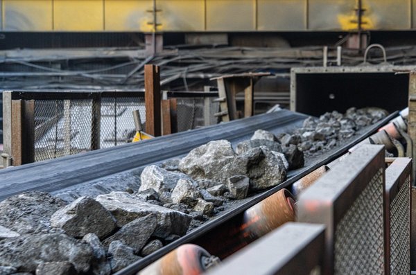

Доставка руды в цех измельчения - вот такими красавцами.
Дальше по ленте ->

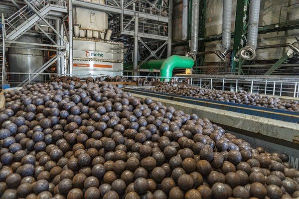

Там руда попадает в дробилки-измельчители, из названий которых я запомнил только "грохот". Дальше материал передаётся на барабаны-измельчители, которые вот такими шариками превращают его просто в пыль - чтобы отделить металл от пустой породы.DSC02471.jpg
Вот такие барабаны:

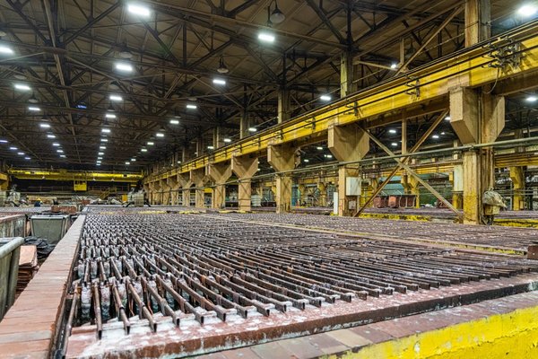

Затем у них наступает этам электролиза, где ещё "не до конца медь" превращают в практически чистый металл -
- который потом и отгрузят покупателям. Вот примерно так, если кратко.

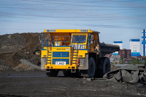

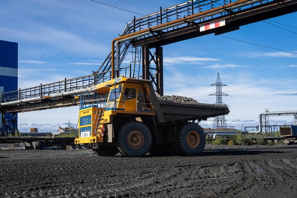

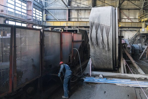

Тем временем откуда-то оттуда со стороны шахт (или карьера?) появились вот такие весёлой раскраски машинки, каждая из которых везёт по 40 (60?) тонн руды:

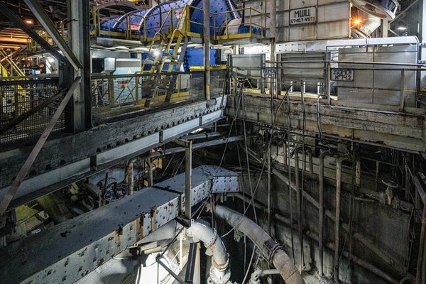

Для осмотра происходящих в дальнейшем событий необходимо пройти через индустриальные помещения непонятного мне назначения, но с вполне фотогеничными картинками:

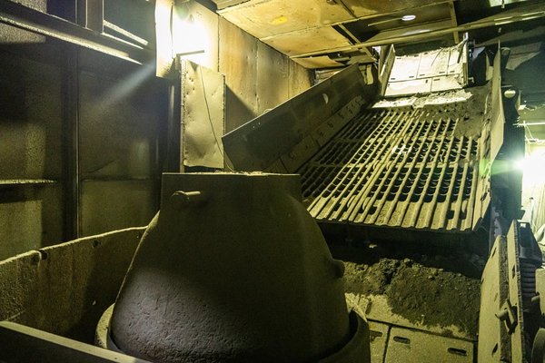

Тем временем руду засыпают сверху в вот такие дробилки-"грохоты", которые мелкое отфильтровывают, а крупное раскулачивают в пыль ->
Звук работы такой штуки вполне соответствует её названию :) Тем временем - ура! Дали голубого неба с солнышком!

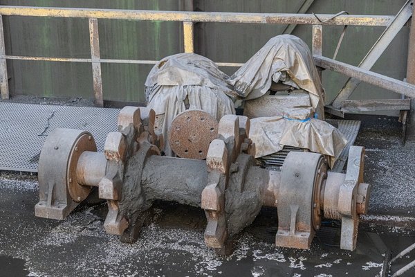

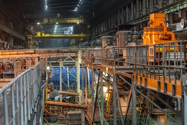

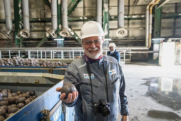

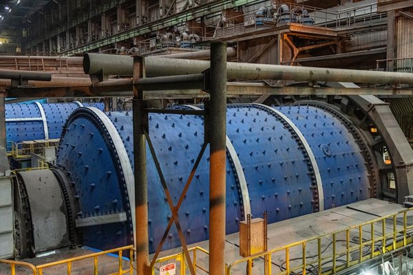

Раздроблённые материал затем перетирают в пыль вот такими шариками:
В вот таких барабанах:

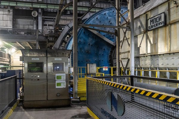

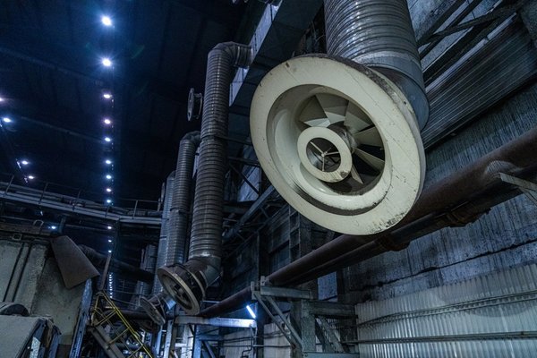

Всё автоматически, народу почти вообще нет, зато стоят запылённые экраны-сенсоры и прочая современная АСУ-ТП-кибернетика.

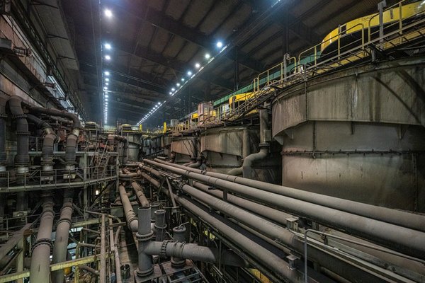

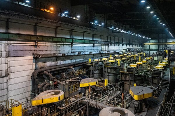

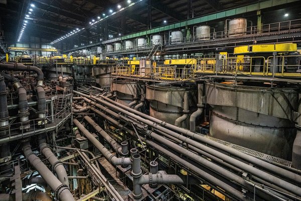

Следующий этап - обогащение кислотой (или какой-то ещё химией), называется это вроде бы "флотация". В пыль измельчённый материал перемешивают с научной технической жидкостью, в результате прилипший к пузырькам медно-никеливый материал всплывает наверх - тут его и отсеивают в сторону:
Весьма брутально..

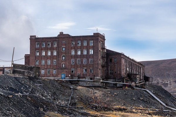

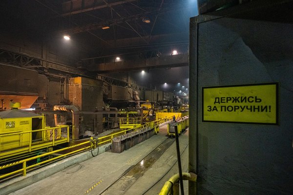

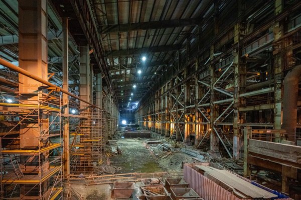

Старые цеха, которые переоборудуют под новое производство ->
А дальше -

Итак, продолжаю про Норильск и промышленное. В прошлый раз было про Талнахскую обогатительную фабрику, куда Белазами и по железной дороге завозят руду, дробят её разными способами, обогащают кислотами разными -

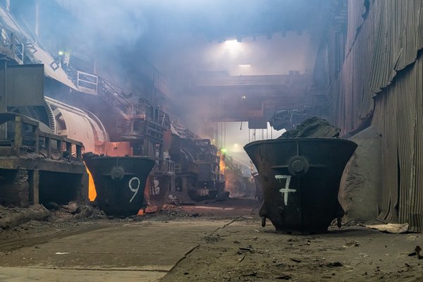

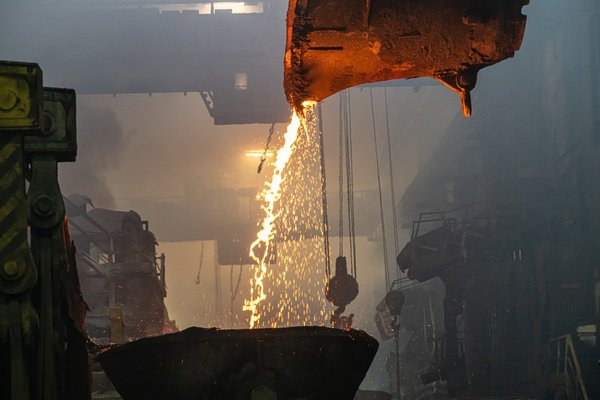

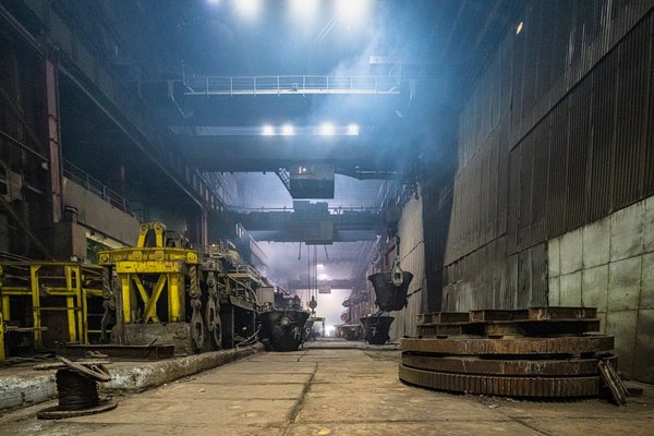

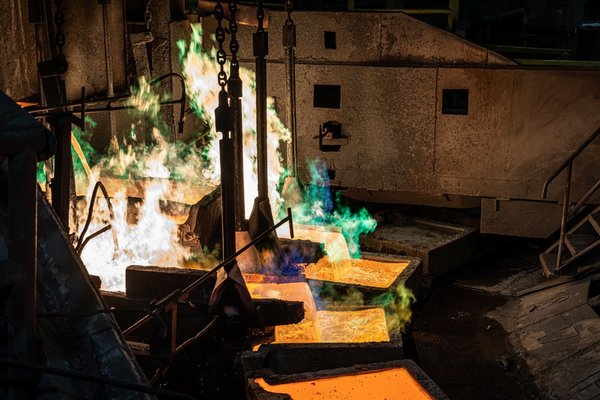

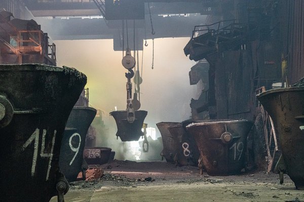

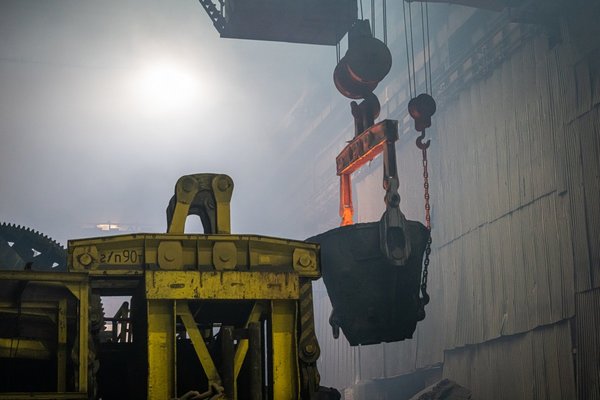

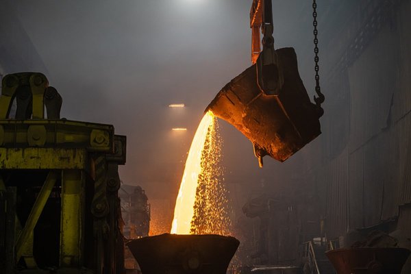

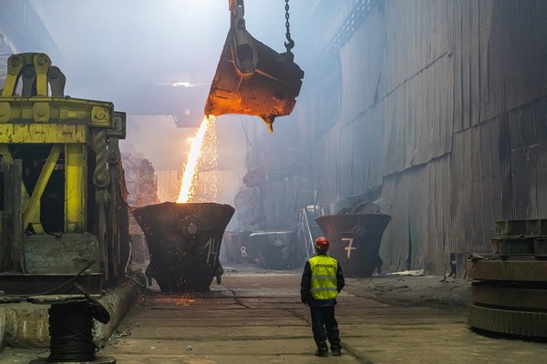

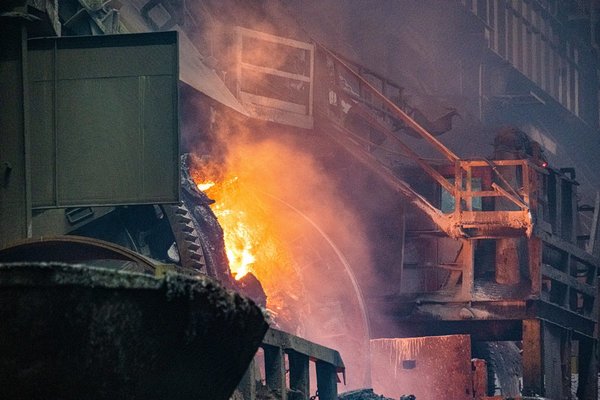

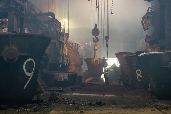

Дальше всё это хозяйство (наверняка предварительно проделав какую-то дополнительную технологическую магию) плавят в печах и разливают в ковшики. Зрелище незабываемое! Самое грандиозное впечатление от всех когда-либо виденных мною промышленных объектов! Воняет тоже знатно...
Где-то там что-то грохочет и дымится, но пока ничего яркого не видно..

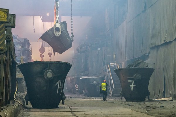

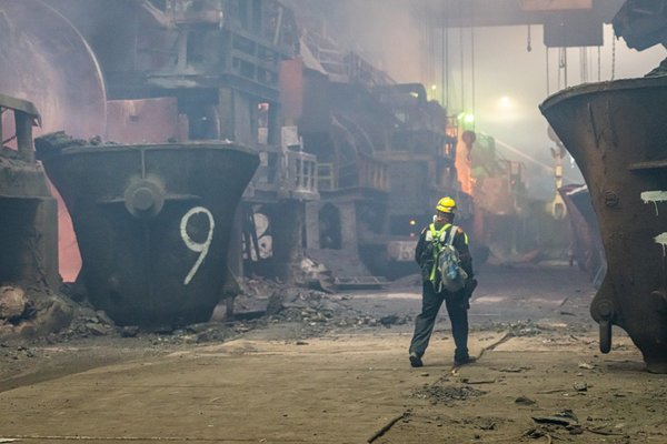

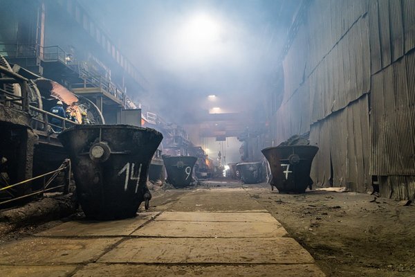

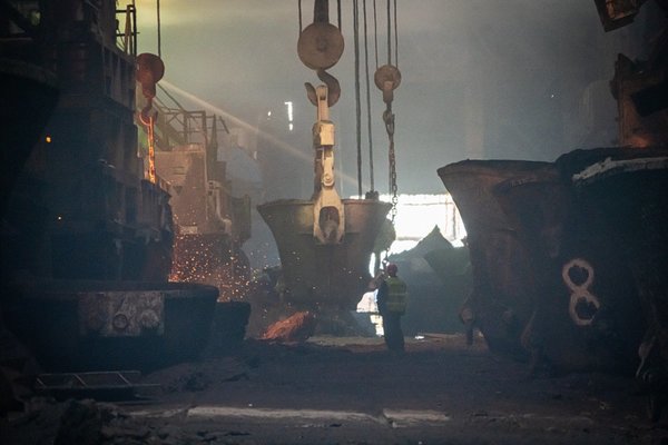

"Ковшики" весьма убедительные..
Ручка для ковшика тоже хороша.

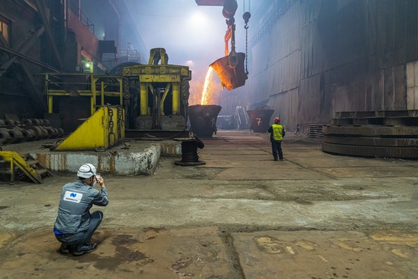

Мы, красавцы, наблюдаем и дивимся столь масштабным событиям, звукам и запахам.

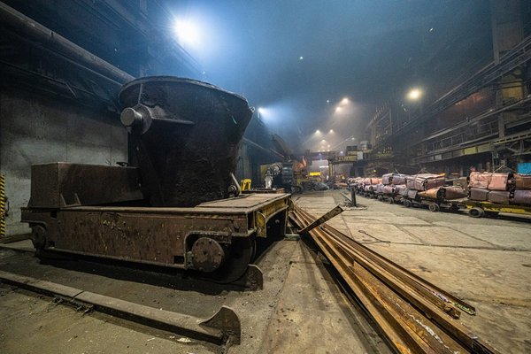

Что-то везут в нашу сторону... Медленно везут.

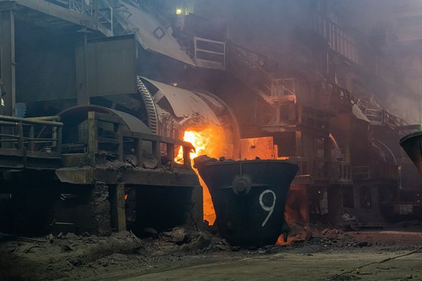

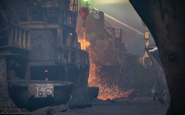

Открывается дверь печи ->

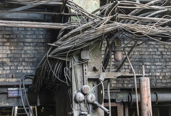

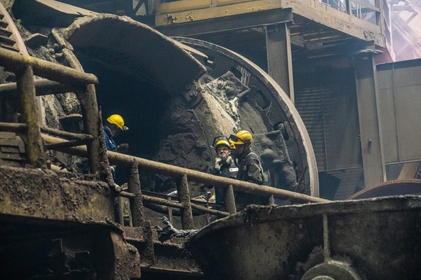

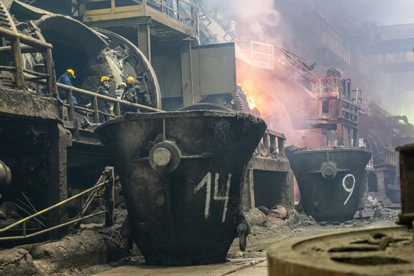

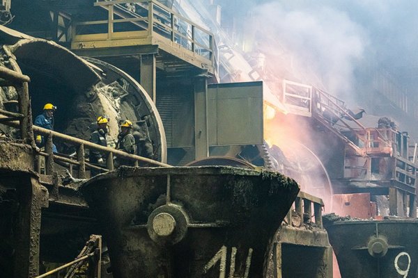

Около другой печи металлурги колдуют..
Там адский жар и льётся медь - а рядом народ что-то налаживает. Как-то странно.. с непривычки, очевидно.
Почему такой дым и адская экология? Объяснили так: в местных рудах большое количество серы (породы местные все вулканические - но про это будет позже, когда до Путораны дойдём). Когда всё это плавят сера окисляется и улетает. А поскольку завод и оборудование старое, то никто в те времена особо про экологию и здоровье сотрудников не парился - потому зловонные облака до сих пор плотным слоем накрывают город, когда ветер дует с неправильной стороны. А дует он так весьма регулярно..
Начинается самое интересное ->

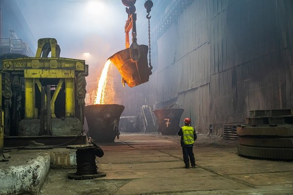

Сейчас из ковшика в ковшик переливать будут:
Всё.
