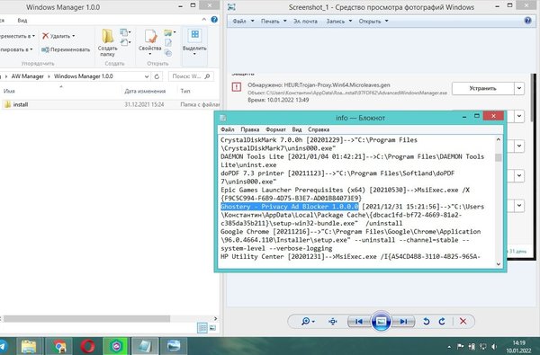

CollectionLog-2022.01.10-13.18.zipВирусы появились после установки на ПК стороннего софта. Ранее защитник Windows находил и не мог удалить данные файлы. Сейчас после того как я почистил папки Temp, защитник не находит их, но все же я не могу быть уверен что проблема решена, поэтому надеюсь что мне кто-нибудь подскажет решение.

Судя по дате добавления этого файла Ghostery - Privacy Ad Blocker 1.0.0.0 , с тем что нашел антивирус, похоже что это он и есть?

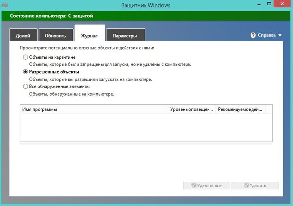

    DeleteValue: HKLM\SOFTWARE\Microsoft\Windows Defender\Exclusions\Paths|C:\Windows\Temp\WvuPoJwIvxTKMZZr
    DeleteValue: HKLM\SOFTWARE\Microsoft\Windows Defender\Exclusions\Paths|C:\Program Files (x86)\AfEtqgzMU
    DeleteValue: HKLM\SOFTWARE\Microsoft\Windows Defender\Exclusions\Paths|C:\Program Files (x86)\LbrCreshhUUn
    DeleteValue: HKLM\SOFTWARE\Microsoft\Windows Defender\Exclusions\Paths|C:\Program Files (x86)\kaVMHETIwLgaWOPZfBR
    DeleteValue: HKLM\SOFTWARE\Microsoft\Windows Defender\Exclusions\Paths|C:\Program Files (x86)\uIPnBimJfvMEC
    DeleteValue: HKLM\SOFTWARE\Microsoft\Windows Defender\Exclusions\Paths|C:\Program Files (x86)\vrSSbiDyxJEU2
    DeleteValue: HKLM\SOFTWARE\Microsoft\Windows Defender\Exclusions\Paths|C:\ProgramData\IDHkqpuSrkhXAiVB
    DeleteValue: HKLM\SOFTWARE\Microsoft\Windows Defender\Exclusions\Paths|C:\Windows\system32\
В перечне установленных программ должна появиться скрытая ранее
Если не даст стандартно, удалите принудительно через Geek Uninstaller
Получилось удалить через Geek.
Теперь не отображаются в защитнике windows, то что нужно!
Я так понимаю на этом все?
