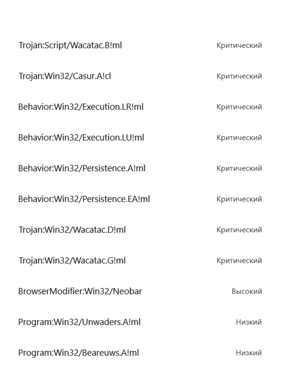

Trojan:Script/Wacatac.B!ml, Trojan:Win32/Casur.A!cl и его друзья
Revilandeo
В общем, после попыток вскрытия .pkg файлов, слизанных с PS4, у меня образовалось вот это, стандартный набор, которого ещё вчера не было. Всё, что было установлено за последние дня 3 кануло в небытие, но проблема осталась и у меня нет понятия о том, за что браться.
