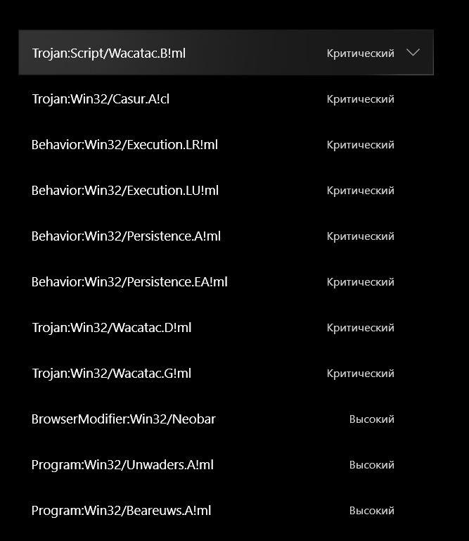

[РЕШЕНО] Trojan:Script/Wacatac.B!ml, Trojan:Win32/Casur.A!cl и его друзья
3 минуты назад, Revilandeo сказал:
Malwarebytes блокирует исходящее подключение
Деинсталлируйте его.
Проясню: сейчас в системе нет ничего вредоносного. Мы просто пытаемся очистить пустые записи Защитника.
Ещё так попробуем:
  • Выделите следующий код:
    closeprocesses:
    cmd: @Echo on
    cmd: del /s /q "C:\programdata\microsoft\windows defender\scans\history\*.*"
    startpowershell:
    set-mppreference -DisablePrivacyMode $true -force
    set-mppreference -ScanPurgeItemsAfterDelay 2 -force
    get-mpthreat
    get-mpthreatdetection
    get-mpcomputerstatus
    get-mppreference
    endpowershell:
Вот. Помимо этого задам вопрос: Неужели Защитник так ужасен, как все об этом говорят?
Fixlog.txt
Не знаю что такого ужасного о нем говорят :)
В целом, неплохо справляется со своими задачами. Но вот бывают такие казусы.
Последним скриптом время хранения подобных записей задано два дня. Давайте подождем и посмотрим.

Хорошо, в таком случае обновлю проги, затем подождём пару дней. Отпишу если что. Спасибо Вам за всё, после всего этого - Сам Бог велел завязывать с датамайнингом
Попробуем ещё так:
    startpowershell:
    Set-MpPreference -DisableAutoExclusions $true -Force
    Set-MpPreference -Mapsreporting basic -Force
    Set-MpPreference -DisableRealtimeMonitoring $false -Force
    Set-MpPreference -DisablePrivacyMode $true -Force
    Set-MpPreference -DisableIOAVProtection $false -Force
    Set-MpPreference -CheckForSignaturesBeforeRunningScan $true -Force
    Set-MpPreference -PUAProtection enabled -Force
    Update-MpSignature
    Get-MpComputerStatus
    Get-MpPreference
    endpowershell:
    SystemRestore: On
Изменено пользователем Sandor
Ещё один скрипт, пожалуйста:
    DeleteValue: HKLM\SOFTWARE\Microsoft\Windows Defender\Exclusions\Paths|C:\Program Files (x86)\aulcORpfkODCOrosEER
    DeleteValue: HKLM\SOFTWARE\Microsoft\Windows Defender\Exclusions\Paths|C:\Program Files (x86)\hzZdhwniUlKU2
    DeleteValue: HKLM\SOFTWARE\Microsoft\Windows Defender\Exclusions\Paths|C:\Program Files (x86)\OTrodvLHKvgrC
    DeleteValue: HKLM\SOFTWARE\Microsoft\Windows Defender\Exclusions\Paths|C:\Program Files (x86)\WDRwIKtbU
Не сработало :)
Хорошо, если появятся новые идеи, напишем здесь.
  • 4 года спустя...
И всё-таки, неужели нет никакого способа убрать эти записи? Опять чёрт дёрнул посмотреть в "исключения", и вот снова они
CollectionLog-2026.04.02-10.49.zip
Изменено пользователем Revilandeo
Лог докинуть
