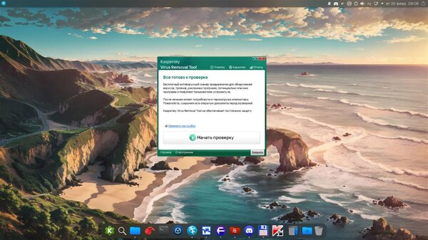

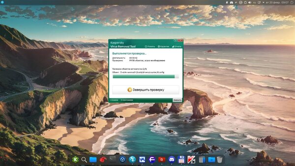

08.08.2022 в 06:58, student5487 сказал:
Подскажите когда у вас появится анти-вирус для домашнего Linux?
Не антивирус, но уже первые шаги есть  - сканер для проверки.
Желающие могут принять участие в бета-тестировании Kaspersky Virus Removal Tool для Linux 2024.
2024-02-20_09-06_1.thumb.jpg.d2d9a4bf1fc7f2d604859ddda0c58774.jpg2024-02-20_09-07.thumb.jpg.a72750576a06d3ecc84333edc2b5b1cc.jpg2024-02-20_09-10.thumb.jpg.17f634f313b69c59882aa8c4d160a0ca.jpg2024-02-20_09-121.thumb.jpg.dffc800eaed4102c6de87d49c1796533.jpg
Доступна для тестирования бета версия Kaspersky Virus Removal Tool для Linux 2024.
https://devbuilds.s.kaspersky-labs.com/kvrt_linux/2024/beta/kvrt.run
Функционально утилита похожа на Kaspersky Virus Removal Tool для Windows. По сценариям использования смотрите статьи
https://support.kaspersky.ru/kvrt2020
Поддерживаются 64-битные операционные системы:
AlmaLinux OS 8 и новее
ALT Linux 8 и новее
AlterOS 7.5 и новее
Astra Linux Common Edition 1.6 и новее
Debian GNU/Linux 10.0 и новее
CentOS 6.7 и новее
EulerOS 2.0 и новее
Linux Mint 19.2 и новее
openSUSE Leap 15.0 и новее
Oracle Linux 7.3 и новее
Red Hat Enterprise Linux 6.7 и новее
RED OS 7.3 и новее
Rocky Linux 8.5 и новее
ROSA 12 и новее
SUSE Linux Enterprise 12.5 и новее
Ubuntu 12.04 и новее
Uncom OS 2.2 и новее
На других Linux дистрибутивах тоже можно пробовать, высокая вероятность что заработает.
Особенности:
1) По умолчанию требует пользователя root
2) Включена запись трассировок.
3) После использования беты самостоятельно удалите папку /var/opt/KVRT2024_Data из-под пользователя root.
Пожалуйста, сообщайте о любых проблемах на форуме бета-тестирования.
Изменено пользователем Friend

kaspl.run нормально запустился, под рутом из терминала, гуя тоже вылезла, 12 минут сканил мою редос,
остались вопросы - 1. чего ищет?, 2. как направить на другой диск?
https://support.kaspersky.com/help/Kaspersky/Linux_24/ru-RU/269992.htm
