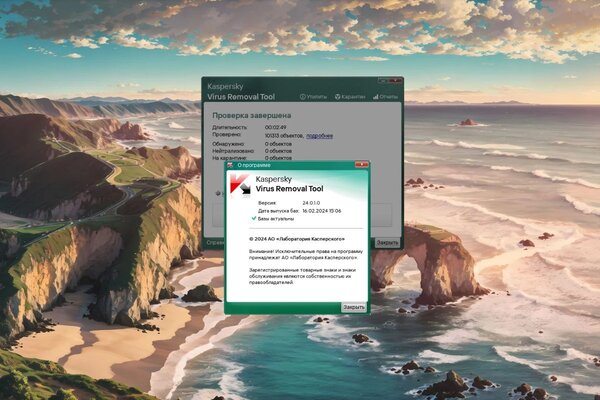

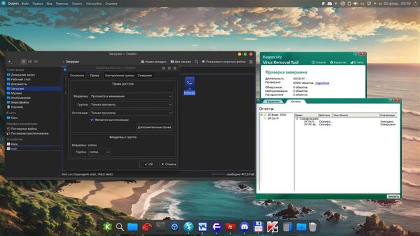

      Что такое Kaspersky Virus Removal Tool for Linux и зачем оно нужно
      KVRT for Linux не защитный продукт — он не умеет в режиме реального времени отслеживать попытки атак на ваш компьютер или сервер. Это бесплатное приложение для сканирования компьютеров под управлением ОС семейства Linux и избавления их от обнаруженных угроз. Оно позволяет выявлять релевантное вредоносное и рекламное ПО, равно как и легальные программы, которые могут быть использованы злоумышленниками для атак.
      При помощи KVRT for Linux можно сканировать 64-битные операционные системы для архитектуры x86_64. Список дистрибутивов, на которых приложение гарантированно работает, приведен вот здесь, впрочем, если используемой вами системы нет в списке, все равно стоит попробовать — с высокой долей вероятности оно заработает. В рамках этой проверки наше приложение исследует системную память, объекты автозапуска, загрузочные секторы компьютера и все файлы в операционной системе на наличие вредоносных приложений. Оно проверяет файлы всех форматов, в том числе упакованные в архивы.
