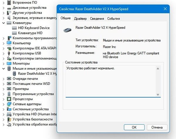

После перезагрузки пропали сведения о электропитании.
Во время сна сам блютуз адаптер, скорее всего, отключается. Надо поискать его во вкладке Устройства HID.

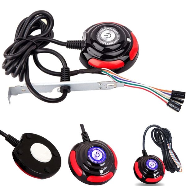

Если хочется максимально сэкономить энергию, то там описан самый простой способ — накидываем провод на контакт материнки Power SW, на другой конец вешается кнопка подходящего под форму ноги размера (например, хочется включать комп ногой лёжа в постели).
Проще и экономнее уже ничего выдумать невозможно.
  • Улыбнуло 2
15 часов назад, Sandynist сказал:
Такое?
Я лучше лишнюю батарейку куплю и включу мышь по радио, чем буду тратиться на такое.
