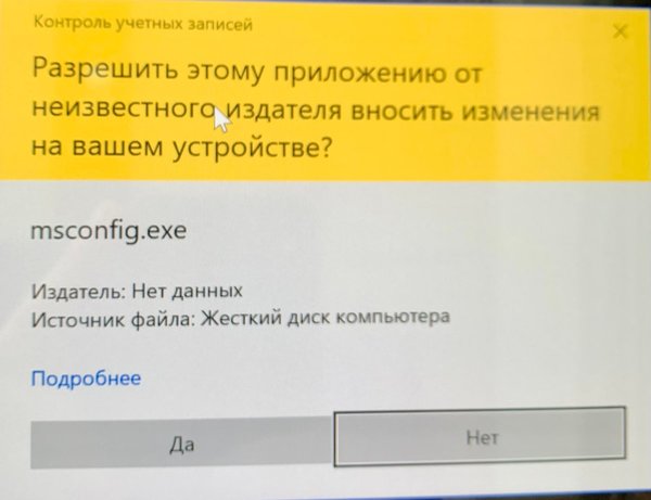

Windows 10 на запуски системных/административных программ начала ругаться на "неизвестный издатель" (cmd.exe например).
Касперский антивирус с последними базами и tdsskiller ничего не находит (в т.ч. в Безопасном режиме).
GMER (не спец, просто нашел в интернете - "готовить" не умею :( ) говорит про hidden сервисы. При попытке их "Disable" там же приложение GMER закрывается. При попытке полного сканирования GMER'ом Windows вываливается в BSOD.

Система оригинальная или сборка?
Спрашиваю потому, что это могло произойти после некоего патча, активации и т.п. Большинство системных файлов изменены.
Можем попробовать восстановить, но это чревато сбоем.
GMER к сожалению перестал обновляться и на Win 10 он не работает. А скрытый файл еще не значит плохой.
Там точно что-то есть.
На любой запуск чего-то системного или административного Windows контроль учетных записей спрашивает разрешения на запуск приложения которое хочет изменять данные на диске. Причем имя файла оригинальное (например cmd.exe), но издатель "Нет данных", а не Microsoft.

Проблема сохраняется.
Буду пробовать апдейтить Винду.
Что еще странно, если загрузиться с флэшки с линуксом - ни один системный exe или dll, которые указаны как "[Файл не подписан]" в FRST.txt - не виден.
После обновления проблема ушла. Прошелся Касперским - ничего не нашел. Хотя я взял первые несколько неподписанных файлов из FRST.txt и virustotal говорит там что-то есть :(
