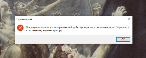

Скачал файл, словил вирус, из антивирусов стоял только защитник винды
Журнал защиты стал чист, после скачивания dr.web (до этого висел троян)
FRST.txt Addition.txt
Скачайте AV block remover.
Распакуйте, запустите и следуйте инструкциям. Если не запускается, переименуйте файл AVbr.exe в, например, AV_br.exe
