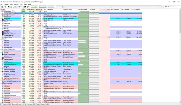

Здравствуйте. Заметил что в простое нагружается процессор на 60-70%. Открывая диспетчер задач, все резко приходило в норму, переставало грузить.
Воспользовавшись сторонним диспетчером задач (при нем процесс не сбрасывался), выяснил что грузит powershell.exe который невозможно определить где находится. Помогите разобраться. Прилагаю логи и скрин из процессов.
