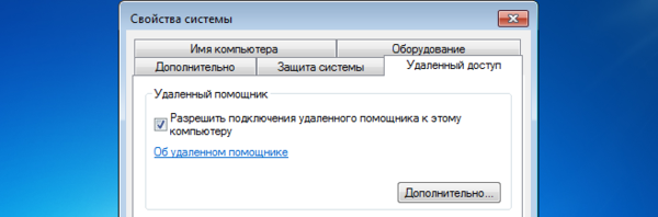

1) Проверьте пожалуйста в свойствах системы разрешен ли удаленный помощник?

2 часа назад, STH сказал:
Да, в системе разрешён удалённый помощник
Если хотите его отключить, то выполните скрипт в AVZ
begin
RegKeyIntParamWrite('HKEY_LOCAL_MACHINE', 'SYSTEM\ControlSet001\Control\Remote Assistance','fAllowToGetHelp', 0);
end.
