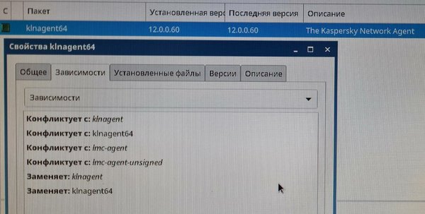

Сервер с KSC 11 пингует машину как по IP так и по NS, так же на машине установлен в ручном режиме Агент 12.0.0.60, но KSC никак не хочет видеть её и соответственно добавлять под своё управление.
Может ли кто дать ответ - почему KSC перестал даже видеть машину с Агентом ? Кто может сказать, какой именно нужен Агнет к моему KSC ?

Почему на установленном агенте я вижу КОНФЛИКТЫ какие-то с самим собой!
@DeathMan, вам стоит обратиться в техподдержку.
Здесь такие же пользователи как и вы. И очень мало кто имеет дело с Linux-ом.
29.09.2021 в 07:47, DeathMan сказал:
Поддержка может дать ответ. Попробуйте в параметрах задачи на установку снять галочку на проверку совместимости ОС.
