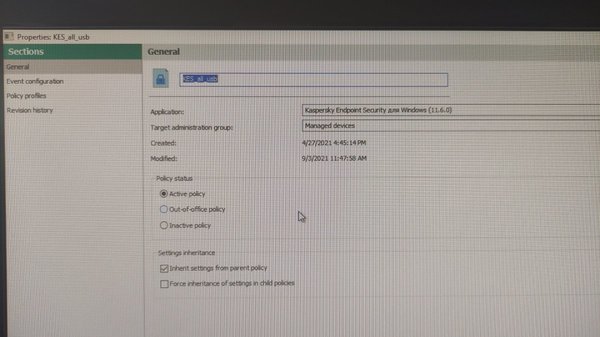

Добрый день! В политиках во всех на KES нет параметров настроек антивирусов на рабочих станциях, как решить проблему, уже не раз возникает, в первый раз решил с помощью переустановки KSC12, щас опять появилась такая проблема. IMG-20210903-WA0009.thumb.jpeg.d319a4339f9678c3613f550ce9496f18.jpeg
Изменено пользователем website9527633
4 часа назад, oit сказал:
Удаление плагина и установка заново помогает?
Спасибо помогло!
