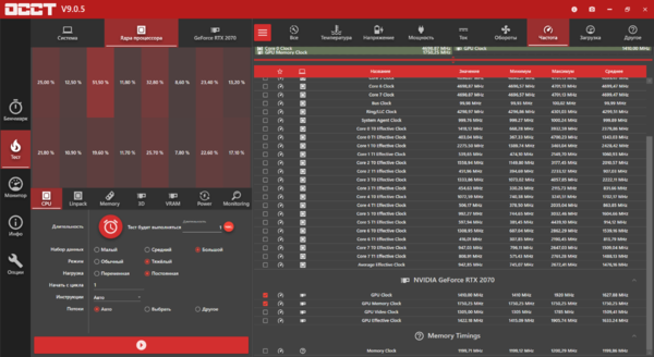

1 час назад, Кирилл Пронин сказал:
Пока проблема не решена.
Подобная проблема не единична. Попробуйте обратиться в поддержку производителя материнки, как вариант. Может что подскажут.
Просто проблема не простая. Надо диагностикой заниматься. Смотреть системные события, смотреть частоту процессора, видеочипа во время низкого ФПС. Низкое фпс, как я понимаю, может быть либо из-за снижения частоты процессора, либо видеочипа. Производительность процессора можно посмотреть в диспетчере задач (ctrl alt delete). Видеочип можно посмотреть через утилиту GPU-Z.
В настройках электропитания Windows выставить "Высокая производительность".
Также осмотреть настройки биос по части авторазгонов процессора, оперативки и отключить.
Но всё же рекомендую в техподдержку Gygabyte тоже обратиться.
По вашим предложениям Enhanced Multi-Core Performance включение этого параметра на enable приводит к тротлингу
Тротлинг как раз и являет собой сброс частоты при температуре процессора выше критической. Надо смотреть теперь в сторону кулера. Какой модели он у вас? Если он шел в коробке вместе с процессором, то это не достаточно и его надо заменить на что-то помощнее. Бывает, что при сборке системного блока при креплении кулера забывают снять пленку с места нанесенния термопасты. Или вентилятор подклинивает.
