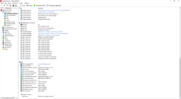

Нужна точная модель материнской платы. К примеру в аиде идет упоминание про Gigabyte B460. Процессор i9 9990k в списке поддерживаемых не значится. И смущает количество ядер процессора в аиде. Отображается 8 ядер, хотя процессор с технологией многопоточности (Hyperthreading) и должно отображаться 16 ядер.

1 minute ago, Ummitium said:
Нужна точная модель материнской платы. К примеру в аиде идет упоминание про Gigabyte B460. Процессор i9 9990k в списке поддерживаемых не значится. И смущает количество ядер процессора в аиде. Отображается 8 ядер, хотя процессор многопоточность (Hyperthreading) и должно отображаться 16 ядер.

Скорее всего проблема в прошивке материнской платы. Надо вам зайти в Биос при очередном запуске компьютера и там посмотреть точную модель материнки и версию биос. Самая последняя F11.
На сайте Gygabyte есть материнка Z390 Aorus Master и Aorus Master G2 Edition.
Тогда скачать фирменную утилиту Gygabyte App Center:
https://download.gigabyte.com/FileList/Utility/mb_utility_app_center_B20.0723.1.zip
С помощью нее обновить биос до последней версии, выбрав в программе загрузку прошивки через интернет.

https://www.gigabyte.ru/products/page/mb/z390_aorus_master#support-dl
В обновлениях BIOS в списке изменений для версии F11 написано:
- Fix CPU Vcore and power behavior
Что может быть возможной причиной проседания ФПС.
