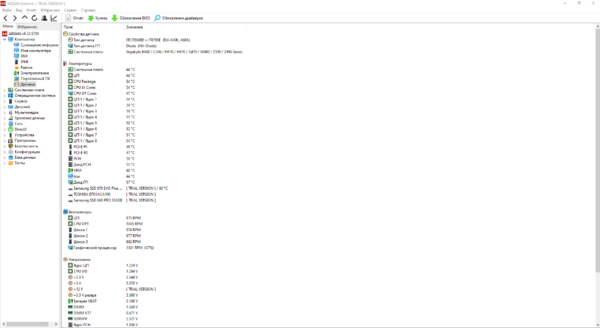

Я даже не имел представления как это делать и что он от меня хотел) процессор i9 9900k память 32 гб предатор хайпера видеокарта 2070 от гигов без ti 8 гб
Сейчас компьютер находится в состоянии о котором я писал выше,низкий фпс во всех играх.
вот температуры если я правильно сделал
