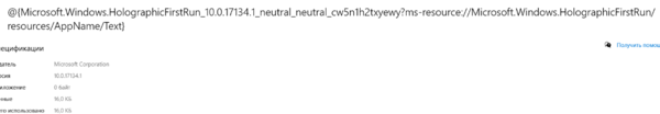

Сканирование выполнил, единственное что на время сканирования не стал отключать KIS, я так понял это не обязательно.
Во время сканирования в нём появилось предупреждение с приложенного изображения.
Логи прикладываю.

Единственное что в cамом низу пуска висит что-то с приложенных скриншотов.
Если проблема снова не возникнет в ближайшее время, с моей стороны что-то ещё надо сделать, чтобы убедиться что следов вирусной активности не осталось и как поступить с использованными программами и драйвером AVZ? Просто удалить их, через правый клик?
